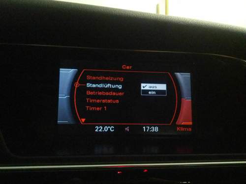

hat schonmal jemand den Zuheizer beim Radio Concert codiert?
Also das Menü im Bildschirm bekomme ich angezeigt, siehe Bilder, daher sollte ja auch die Codierung nicht ganz falsch sein.
Ich kann nur im Bit 1 den Byte4 nicht aktivieren, wie es beimm MMI 3g nötig ist.
Ich kann zwar die Standheizung an machen, Den Lüfter anmachen, aber den Zuheizer nur auf auto oder aus setzen, den sollte man doch auch auf an setzen können, oder?

beim Zuheizer geht nur Auto oder Aus.

Nein die soll bei Normalbetrieb
die mangelnde Wärmeabgabe des TDI
beim Kaltstart kompensieren.
Dadurch verkürzt sich die Erwärmung
des Innenraums im Winter...
Gibt's bei fast allen TDI auf Grund des hohen
Wirkungsgrad schon seit Jahren.
Früher konnte man den halt nicht steuern.

Das ist dann temperaturabhängig. Er versucht ja immer die eingestellte Temperatur zu erreichen. Wenn dort 22 grad steht heißt das im Winter heizen und im Sommer lüften. Ich muss aber zugeben, dass ich die Standheizung im Sommer aktiv ausschalte.
Ah ok. Also im sommer sollte der timer gehen und versuchen die Temperatur herunterzukühlen? Im winter anheben geht bei mir ja nicht, da ich keine standheizung verbaut habe :-(
Was muss man im sommer dann einstellen? Uhrzeit und Tag (geht auch täglich?) und dann Timer ein und Standkühlen ein. Oder?

ja richtig
er startet dann zu der zeit wie er progammiert ist und "lüftet" das auto vor

ah, ok, na das ist ja ev ein wenig nützlich ;) Aber es läuft nur der Lüfter, nicht die Klima, weil die ist nicht elektrisch. Sehe ich das richtig? Der Lüftet dann die eingestellte Zeit oder bis die Temperatur (welche im Klimamodul eingestellt ist) erreicht ?
Aber ich kann ja nur 3 Timer einstellen? Also etwas schlecht wenn es die ganze Woche gehen sollte? Man kann ja nicht täglich einstellen, sondern nur Montag bis Sonntag mit Datum....
Der Tag wird automtisch umgestellt. Du muss also jeden Tag die Timer neu aktivieren.

Er lüftet nur, wenn er auch lüften soll.
