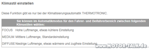

Bei der Thermotronic (also 3-Zonen-Klima) kann man doch auch noch die Luftverteilung einstellen zwischen Diffuse, Medium und Focus; einfach mal damit experimentieren sofern vorhanden.
Bin 3 Jahre GLK gefahren (vorher 3 Jahre C-Klasse -> die Klima stand immer auf Auto und ich hatte weder kalte Füsse noch gekochte Hände oder einer meiner Mitfahrer hätte sich über Zugluft beklagt ....
Jetzt im GLC genauso problemlos mit Auto und Diffuse Einstellung.
