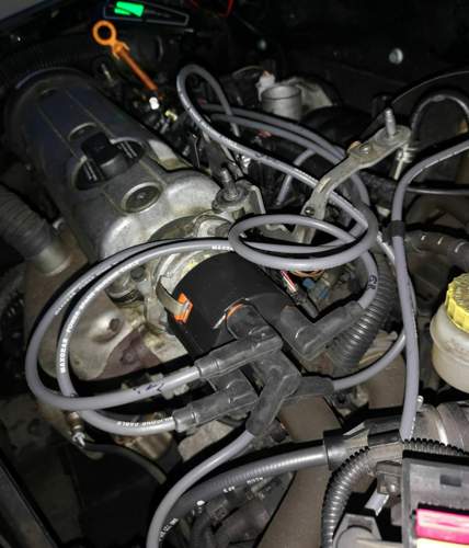

habe mir einen Lupo besorgt, bei welchem der Motor sehr "unruhig" läuft. Er "nagelt" und hat in unregelmäßigen Sekundenabständen Zündaussetzer. Fahren geht mehr oder weniger. Nach 3km hat man das Gefühl er nimmt kein Gas mehr an. Drehzahl schwankt zwischen 0,5 und 2 tsd Umdrehungen (im Leerlauf).
Ich möchte mich als erste mit der Zündung auseinander setzen.
Habe mal ein Bild beigefügt.
Könnt ihr mir sagen, welche Reihenfolge auf dem Zündkappenverteiler eingehalten werden muss? Wenn ich auf den Motor draufgucke dann ist doch von links nach rechts Zylinder 1-4? Muss das auf dem Verteiler nicht im Uhrzeigersinn draufgesteckt sein? Ist nämlich momentan durcheinandergesteckt.
Hoffe ich konnte mein Problem ordentlich schilder :)
Danke schon Mal vorab!
Was ist das überhaupt für ein Chaos bei den Zündkabeln.
Die sind doch z.T. viel zu lang und völlig durcheinander verlegt.
Jetzt gehste erstmal wie folgt Schritt für Schritt vor:

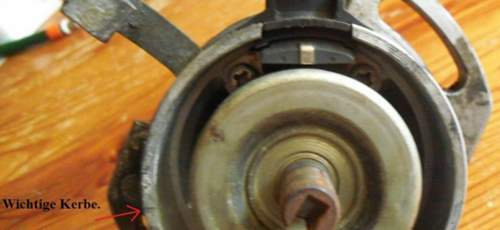

- Verteilerkappe mit den Kabeln vom Gehäuse abnehmen (Klammern lösen)
- die eingeschlagene Kerbe für den 1. Zylinder im Rand des Verteilergehäuses suchen und die Stelle außen am Gehäuse markieren, so dass man sie auch bei aufgesetzter Kappe noch sehen kann.

Natürlich nicht, denn die Zündfolge eines Reihenvierzylinders ist 1-3-4-2.
In den Rand des Verteilergehäuses ist an der Position des 1. Zylinders (auf die der Finger dann zeigt) eine Kerbe eingeschlagen - zu sehen, wenn die Kappe abgenommen wird.
Nee, ist normal, da die Zündfolge auch nicht 1,2,3,4 ist. Sondern 1-3-4-2. wenn du die Kappe abmachst, siehst du auf dem Äußeren Ring des Verteilers eine Kerbe. An dieser Stelle steckt in der Kappe das Kabel des 1.Zylinders, dann die Reihenfolge der Zündung der Zylinder.

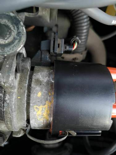

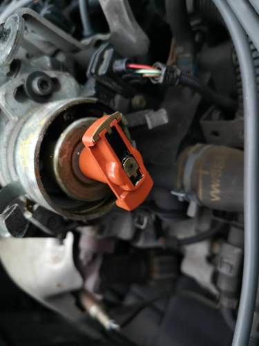

Und was ist das orangene Teil auf dem Zündverteiler? Muss sich dieser drehen lassen? Was kann ich daran testen?
Muss die Kappe nicht weiter auf den Verteiler drauf? Sieht so "farbverändert" aus das Metall

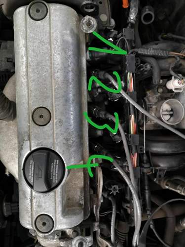

Gehe ich der Annahme Richtig, dass die Zylinder von links nach rechts (1-4) durchnummeriert werden?
Nummerierung ist richtig, das Orange Ding in Bild 1 ist der Verteilerfinger und lässt sich nicht drehen, die Kappe sitz so richtig, wenn beide Klammern eingerastet sind!
Das orangene Teil auf dem Zündverteiler ist der Verteilerläufer oder auch Verteilerfinger genannt.
Er sitzt auf der Verteilerwelle, die von der Nockenwelle angetrieben wird.
Er verteilt beim Drehen die Zündspannung vom mittleren Kontakt auf die 4 Kontaktstifte in der Verteilerkappe.
Die Kappe lässt sich durch eine Nase am Veteilergehäuse nur in einer Position korrekt auf den Rand des Veteilergehäuses aufsetzen. Wenn die beiden Klammern dann noch richtig einschnappen, sitzt die Kappe in ihrer korrekten Position.
Das Veteilergehäuse könntest Du mal ein wenig abbürsten, damit man die Nummer erkennen kann.

Die Nummerierung ist nicht ganz richtig - Nummer 1 ist der Öldruckschalter, Nummer 2 = 1. Zylinder usw.
