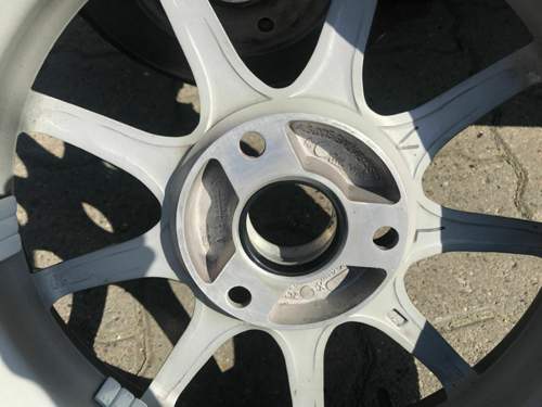

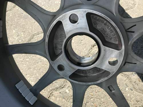

Hallo Zusammen,
habe folgendes Problem mein Smart 451 hat eine Mittenbohrung von 57,1 und mit habe ich mir die Felgen von DBV Bali 5515 erworben die laut KBA auch eine aufnähme von 57,1 haben.
Habe die Anprobe gemacht und leider festgestellt, dass die Felgen etwas Spiel 1-2 mm auf der Radaufnahme haben und ich somit Zentrierringe benötige.
Welche größe sollte ich hier am besten nehmen bzw. welche würdet ihr empfehlen ?
Vielen Dank.
Das sollte eigentlich passen, die Felge zentriert sich ja nicht 100% auf der Radaufnahme sondern durch die Radschrauben.
Die DBV Bali haben eigentlich die richtige Größe.

Also meint ihr die 1-2 mm auf der Radaufnahme wird man nicht spüren ?
Habe jetzt folgende Zentrierringe gefunden 58,1 auf 57,1 das wäre ein mm korrekt ?
Zentrierringen sind einfach unnötig!
Du hast da das falsche Verständnis von!
Das Rad bzw. die Felge wird doch nicht von der Radaufnahme bzw. einem Zentrierring zentriert, sondern von den Radbolzen!
Wenn Du die Radbolzen fest ziehst, dann sitzt das Rad automatisch zentrisch, auch ohne Zentrierringe.
Das wird von dem Kegelbund bzw. Kugelbund der Radschrauben automatisch an die richtige Position gezogen!
Im Zweifelsfall wären Zentrierringe eher kontraproduktiv!
Wichtig ist einzig und allein der korrekte Bund der Radschraube für die jeweilige Felge, Kugelbund oder Kegelbund! Manche Zubehörfelgen können mit den originalen Radbolzen montiert werden, wenn der Bund passt, für andere braucht man separate Schrauben.
Ich hatte davon zwar bei einem BMW Zubehörfelgen und da ging ohne Zentrierringe garnichts....die Räder hatten eine Mega Unwucht bei 60 km/h.
Heute beim Reifenhändler, wurde ich sofort gefragt wo die Zentrierringe sind und das ich diese bitte besorgen soll.
Hmm komische Sache.....
Ich sehe die Ringe eher als Montierhilfe.
In den diversen Gutachten usw sind sie als notwendig aufgeführt.
Ich hab nen Volvo c30 mit unpassenden Ringen für die Winterräder, da muss man schon mit Gefühl rangehen, um die Räder zentriert zu montieren.

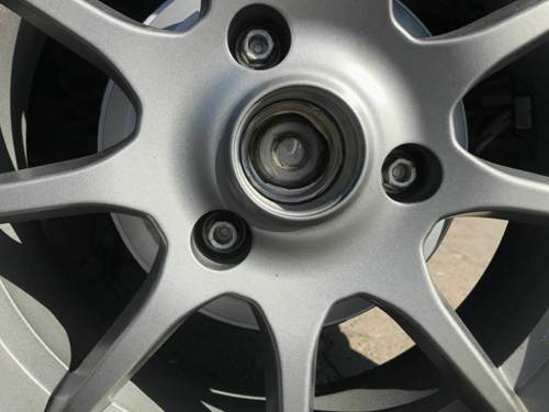

habe jetzt Zentrierringe 58,1 x 57,1 montiert und es sitzt jetzt richtig gut fest. Habe damit einfach ein besseres Gefühl, dass das Rad nicht nur auf den 3x Radschrauben hängt.
