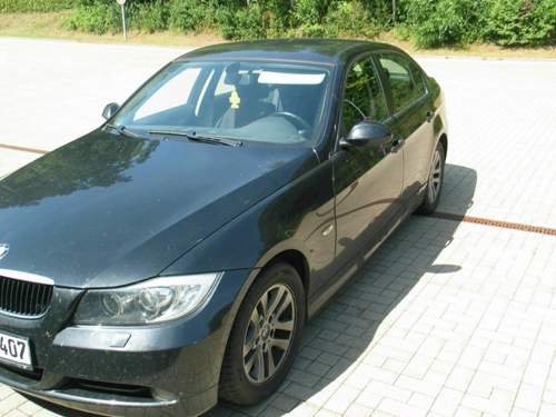

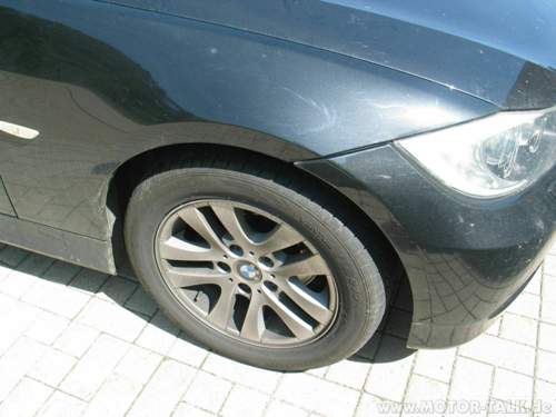

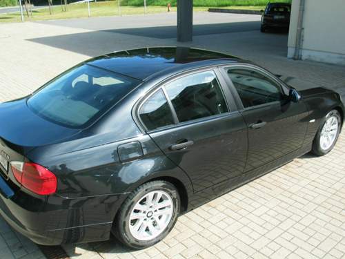

Hab am Freitag/Samstag 12 Std. an nem schwarzen 3er BMW gearbeitet, der ziemlich fertig war, bin mit dem Ergebnis aber zufrieden. Außer der Knete (Petzoldt's), dem Lack-Reiniger (SONAX) und dem Isopropanol hab ich ausschließlich Einszett (1Z) Produkte benutzt, da ich der Meinung bin, dass hier das Preis-Leistungsverhältnis o.k. ist.
Schwarze Felgen
Ausgangslage
Nach dem Waschen
+7
Oh, Gott! Was ist denn dem schönen BMW passiert?😰
Ergebnis sieht gut aus. Hand oder Maschine?
Große Flächen mit der Maschine, Ecken und Kanten mit der Hand, und DANKE MR. Moe, freue mich sehr darüber, dass gerade ein "Profi" wie du das Ergebnis positiv bewertet.🙂
Zuviel der Ehre, bin doch nur ein fortgeschrittener Hobbyist...
Wie lange würdest du sagen hält die Kunststoffpflege auf den Reifen? Frisch aufgetragen siehst etwas speckig aus, ich nehm an das legt sich noch!?
Hammer, sieht echt Top aus.
So muss ein Auto Glänzen 🙂
Du hast Bäume auf dem Dach 😕😁😁
Top Ergebnis!
