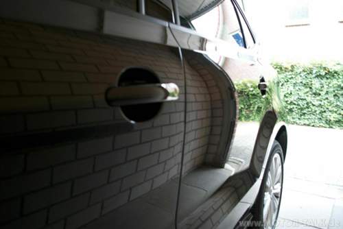

So, hier das Erlebte und Ergebnis meiner wirklich ERSTEN Handwäsche.
Waschmittel:
Hockdruckreiniger
2 Meguiar-Eimer inkl. Grid Guard
Microfaserwaschhandschuh Fix40 (Autolack) (Es folgt bei Gelegenheit einen Fellhandschuh)
Würmchenhandschuh von LIDL (Alus)
EZ Detail Brush / Daytona Speedmaster High End Felgenbürste
Shampoo: Dodo´s Born to be mild ca. 16ml
Trocknungsmittel:
1x Orange Dying Towel
1x Cobra gold MFT
Viel brauche ich zur Wäsche nicht sagen, es hat einfach Spass gemacht. 🙂
Dann gings ab nach hause, wo ich dann die Vorreinigung (PreCleaning) und die Wachsschicht aufgetragen habe.
Zum PreCleaning habe ich Dodo´s Lime Prime, 2 App-Pads von Lupus und ein Cobra gold MFT benutzt.
Als Wachs habe ich Dodo´s Purple Haze, 2 Lupus Pads und ein Cobra gold MFT genutzt.
Das Wachsen war ein eigenartiges Gefühl, da man lt. FAQ ja nichts vom Mittel sehen soll beim Auftragen, sprich ich hatte null Resonanz vom Mittel. Oder ich habs falsch gemacht. 😁 Habe Die Bauteile mit dem Wachs bearbeitet, die nächsten eingewachst, und bin nach gefühlen 5 Minuten zum alten Bauteil zurück und bin mit dem Cobra gold MFT drüber um ggf. Reste abzutragen.
Nach ca. 8 Stunden habe ich dann, auch wenn es Quatsch ist, Dodo´s Red Mist aufgetragen. Habe leider kein Versiegelungsmittel im Haus.
Welches könnt Ihr mir empfehlen?
(Lese andererseits nämlich auch, daß das Red Mist eine versiegelnde Wirkung mitbringt) Nach meinem Empfinden, entstand nach dem Auftragen eine noch bessere "Slickness". Das MFT blieb nicht am unteren Ende der Haube liegen.
Geschmiert hat hier gar nichts. Hab es mit einem Cobra gold MFT eingesprüht, aufgetragen und umgehend mit einem zweiten Cobra gold MFT wieder abgewischt. Auch auf den Scheiben. Hier schmierte nichts.
Bin im grossen und Ganzen sehr zufrieden. Muss aber wohl das Ganze bei der nächsten Wäsche wiederholen, da bei uns momentan, viel "Blütenharz" in der Luft ist. Hatte das Precleaning unter freiem Himmel vollzogen und habe vor dem wachsen nicht alle "Harztröpfchen" gesehen, bzw. es sind wieder welche nach dem Vorgang auf meinem Auto gelandet. :/ Hoffe ich kriege die noch ab bei der nächsten Wäsche.
Nichts zu sehen ist ja übertrieben, fast nichts bis wenig, je nach Farbe trifft es eher. Ich glaub das steht da auch so etwa drin.
Wenn du Wachst musst und darfst du anschließend nicht mehr versiegeln, ist auch nicht nötig, da das Wachs für sich allein genug Schutz vor Witterungseinflüssen bietet. Mit dem Red Mist am besten bis zur nächsten Wäsche warten. Frisch über das Wachs drüber schmiert es häufig. Mehr Schutz oder Glanz erreicht man damit auch nicht.

Alles klar. Dankeschön.
Obwohl ich gedacht hätte das eine Versiegelung für eine Wachsschicht Pflicht ist.
Ich werde das wohl wiederholen in 1-2 Wochen. Kriege ich die Harztröpfchen, die unter der Wachsschicht sind denn noch leicht ab mit dem Limeprime?
Schöne Bilder, der glänzt ja heftig.
Lese die letzten Sachen hier erst jetzt, deswegen überschneiden sich meine Antworten in dem anderen Thread ein wenig mit diesen hier. Ist aber gut so, so hörst Du es nicht nur von mir ... 🙂
Lime Prime ist viel zu sanft (entfernt ca. 4000er Körnung), aber selbst eine bissigere Politur wäre nicht das Mittel der Wahl gegen Harztröpfchen. Dafür gibt es Knete. Ich bin mal in der Familie geblieben und habe die von DODO JUICE verlinkt. Die MAGIC CLEAN von Petzoldt's z.B. ist aber auch sehr gut.
Zur Knete braucht man ein Gleitmittel, hier ist auch wieder der CHEMICAL GUYS P40 Pro Detailer with Carnauba ideal, den ich Dir auch schon als (späteren) Ersatz für das Red Mist empfohlen hatte.
Kurz zum Funktionsprinzip von Knete, denn als Neuling denkt man da als erstes an seine Kindheit zurück 🙂 :
Die Knete gleitet auf dem Gleitfilm (Gleitmittel) nahezu widerstandsfrei über den Lack, reisst dabei aber alles mit, was auf dem Lack anhaftet und da nicht hingehört, wie Baumharz, Insektenreste, Teerpickel und Flugrost. Sie "bricht" es sozusagen sanft vom Lack "ab" und nimmt es mit. Das geschieht oft, aber nicht immer, kratzerfrei, außerdem kann Knete, wenn man damit in einen nicht genug mit Gleitmittel benetzten Bereich gerät, leichte Striemen ("Bremsspuren"😉 auf dem Lack hinterlassen. Meiner Auffassung nach ist eine Politur nach dem Kneten deshalb Pflicht. Danach, auch wenn die Politur hinterher eingespart wird, muß die Stelle wieder neu konserviert (wachsen oder versiegeln) werden.
