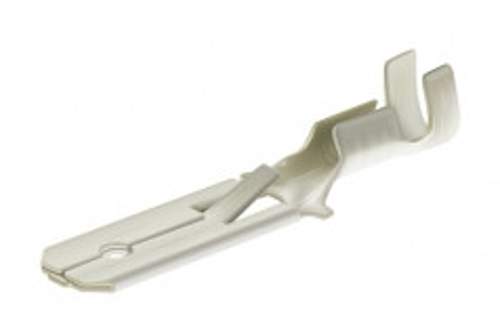

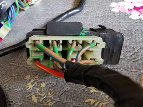

Das Benzinpumpenrelais muss nen 12-poligen Stecker haben und 11 männliche Kontakte.
Natürlich erst an Deiner Mühle gegenchecken,welche Relaisbox verbaut ist.
Aber passen wird da einiges bis Modelljahr 04 von anderen YAMAHAs.
Muss also nicht explizit für die Thundercat sein.
