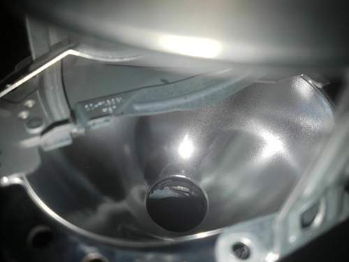

Ich fahre ein A8D3 aus 2002, und finde dass den Xenon zu wenig licht gebt.
Glas ist schon mal geputzt, und neue klarlack drauf
Ich hab schon gefunden umbau nach BiXenon ist kompliziert und teuer ( EUR 2000 ). Gibt es auch noch billigere moeglichkeiten, spiegel austauschen usw ?

neue Brenner rein die altern mit der Zeit
warscheinlich ist deine linse matt geworden. und das bekommt man nur durch austausch weg. Wie hoppels schon gesagt hat... tausch mal deine brenner aus. Aber kauf markenware philips oder osram. Bloss kein china schrott die dinger haben 0 ausleuchtung und die gefahr besteht das bei den chinaböllern dir deine zünd/steuergeräte flöten gehen.

guck einfach in die linse... ist sie absolut klar oder milchig wenn du licht an machst.

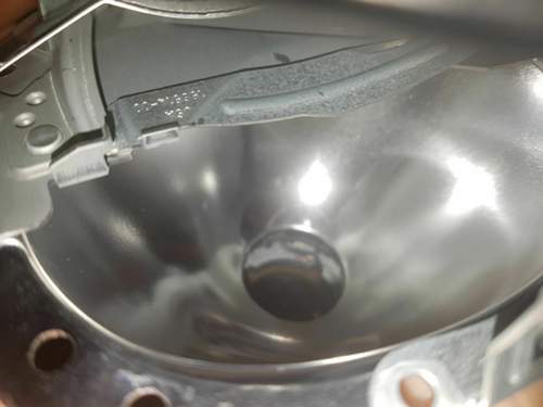

Ich hab probeweise (da ich einen neuen scheinwerfer bekommen habe) meinen alten Scheinwerfer in den Backofen gelegt bei 90Grad und konnte dann die Streuscheibe vorne abziehen. Habe dann den SW zerlegt und alles gereinigt. Abschließen wieder die Scheibe eingeklebt und muss sagen der SW sieht fast aus wie neu.
Mit welchem Kleber ?
hab son 1K PUR Karosseriekleber von der Arbeit von uns genommen. Bleibt elastisch und klebt echt wie Hölle, Nochmal aufmachen ist mit dem Kleber jedenfalls nicht xD
Hallo, wie lange hast du ihn im Backofen gelassen und wie einfach konntest du die Scheibe abziehen? Ich habe meinen Spenderscheinwerfer bei vorgeheizten 80Grad für ungefähr 8 Minuten im Ofen gehabt und die Scheibe ging nur mit übelster Gewalt mit Schraubenzieher und Messer runter, allerdings wollte ich nur die Linse mit Schwenkmotor haben und da war es nicht so wichtig wie der nachher aussieht da das Glas eh schon defekt war. Aber meinen Scheinwerfer würde ich schon gerne vernünftig auseinanderhebeln.
8 Minuten sind aber recht kurz..... überlege mal...der gesammte Kleber muss auf Temperatur kommen und dann wird er langsam weich.
Grob geschätzt würde ich eher an mindestens 30-45 Minuten denken...womöglich aber auch eine Stunde.
Hast du das schonmal gemacht oder schätzt du das der so lange in den Ofen muss?
Versuch mal beim Facelift 1 den Scheinwerfer zu öffnen.
Der Kleber löst sich nicht mal bei 150°C !
Einfach auf machen ist da nicht drin !
Das ist nämlich auch mein Gefühl das sich da gar nichts ändert mit der Temperatur. Deswegen wundere ich mich das man auch liest das man die Scheibe wie Butter abziehen kann wenn der im Ofen war. Ich kann nur sagen, ich könnte meinen Scheinwerfer nicht mehr problemlos anfassen als der aus dem Ofen kam und da hat sich gar nicht getan. Habe Facelift 1
