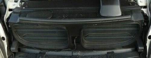

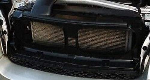

bin gerade auf der Suche nach einem Gebrauchten X6 und treffe dabei
zwei unterschiedliche Variante. Einer mit Abdeckung und der andere ohne.
Kann mir jemand erklären wozu diese Abdeckung gut ist?
Darf sie überhaupt fehlen?
Danke.
Viele Grüße
giss

Das ist die Luftklappensteuerung des Efficient Dynamic Programms von BMW, das haben alle X6.
Wenn die Kühlung durch den Fahrtwind nicht benötigt wir, schließen sich die Luftklappen, um den Luftwiderstand/Aerodynamik zu verbessern und Sprit zu sparen. Wenn benötigt öffnen sie sich wieder.

Ich tippe auf DIESEL (mit Abdeckung) und BENZINER (ohne Abdeckung). Das ist alles so wie es gehört.
Ich hatte einen X6 35d, der hatte auch diese "Abdeckung" - was eigentlich keine Abdeckung ist, sondern ein "Schott", dass je nach Außen? bzw Motor?temperatur öffnet und schliesst. (da sind 2 Klappen drauf)
Mein X6M hat das nicht - der bzw die Kühler sind alle von außen sichtbar.
gruss, merlin

hier der Beweis - die Klappen haben nicht "alle" X6 - meiner jedenfalls nicht.

Danke für die Antworten.
Wusste nicht wie die heißen. Jetzt aber habe ich selber eine Beschreibung bei BMW gefunden:
Luftklappensteuerung.
Verbesserte Aerodynamik und kürzere Kaltlaufphasen: Die Luftklappen zwischen der Doppelniere und dem Kühler senken den Verbrauch und die Emissionen ab dem ersten Meter.
Im Normalfall sind diese Klappen geschlossen und leiten den Fahrtwind aerodynamisch günstig um den Kühler herum. Erst wenn mehr Kühlung benötigt wird, öffnet das Motormanagement die Klappen.
Auch beim Kaltstart sind die Klappen geschlossen. Motoröl und Katalysatoren erreichen schneller ihre Betriebstemperatur, das Treibstoff-Luft-Gemisch verbrennt besser. Das schont den Motor und verringert die Emissionen deutlich.
Nicht erhältlich in Verbindung mit Aktivlenkung, Anhängerkupplung oder Adaptive Drive.
