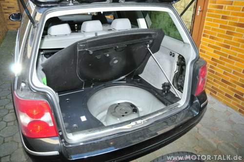

Ich hab grad an die neue Anhängerkupplung an den Passat geschraubt.
Jetzt stellt sich mir die Frage, wo bewahre ich den brutal schweren abnehmbaren Haken auf?
Sowohl die Betriebsanleitung vom Passat, als auch die Westfalia-Anleitung verweisen auf einen Styroporeinsatz im Reserverad. Allerdings fällt das bei meinem Passat flach, da das Rad mit dem Gesicht nach oben liegt, ich diesen Einsatz also nicht verwenden kann.
Wie ist das gelöst, wenn die AHK ab Werk montiert ist? Kann mir irgendwie nicht vorstellen, dass VW sich das so gedacht hat, dass das schwere Ding so lose im Kofferraum rumfliegt...
Das Reserverad geht wirklich nur so rum rein, das liegt am DPF, durch den hast du beim 2.0 TDI DPF eine "Beule" in der Reserverad-Mulde...
Mein 2.0 TDI DPF hat eine werksseitige AHK, diese lagert rechts im Seitenteil...siehe Bilder

Kann mir das gar nicht vorstellen, dass dein Reserverad nur so herum reinpasst. Mach doch mal ein Foto...
Und sonst den Haken unter das Reserverad? Wie sieht´s auf der linken Seite beim Wagenheber aus? Hast du da noch Platz?

Das Rad liegt halt mit dem Gesicht nach oben und von unten ist die Felgenschüssel komplett mit einem Blechdom ausgefüllt, unter dem wohl der Additiv-Behälter wohnt, wenn ich das hier im Forum richtig gesehen habe.
Links in dem Fach ist halt Wagenheber, Bordwerkzeug, CD-Wechsler, mein Nav-Rechner und das Warndreieck.
Der Haken ist auch so schweineschwer, dass der da neben wirklich gut fixiert sein müsste um nicht mal bei passender Gelegenheit "aufzuräumen".
Aber wenn mir einer sagt, dass der original da hin soll, dann wäre das OK. Ich hab im E*** gesehen, dass es für den W8 eine extra Tasche für das Ding gibt. Weiß jemand, wo die dann hingehören würde?
--sj
Ah, spitze, das wollte ich sehen. Vielen Dank für die Fotos! :)
Dann brauch ich anscheinend nur den Styroporeinsatz für die rechte Seitenablage und muss den Verbandkasten umziehen.
Hätte mich doch schwer gewundert, wenn VW da keine vernünftige Lösung gehabt hätte...
Irgendwie hatten sie es anscheinend als mein Passat ausgeliefert wurde, noch nicht geschafft die Betriebsanleitung für den 2,0TDI anzupassen, das ist mir anderweitig auch schonmal aufgefallen...
*edit* Anscheinend gibt es da noch zwei sündhaft teure Halteösen für dieses Teil. Da muss ich was basteln. Über 100€ nur für die Aufbewahrung von dem Haken ist doch etwas übertrieben.
Erstmal nur das Styropor und das Band beschaffen...
Die Halteösen samt Halteband brauchst du fuer das Ding auch...sonst kippt das naemlich mal gerne samt Abdeckung einfach aus seinem Loch raus...

Da ist noch ein vorderes und ein hinteres Distanzstück zu sehen. Gehören die auch zu der Aufbewahrung, bzw. hast Du die auch? Schätze mal, das sind auch so Styroporteile.
Da muss ich mal nen Blick reinwerfen, wie das bei mir aussieht...ich schau mal, dass ich das heute Abend hinkriege...
