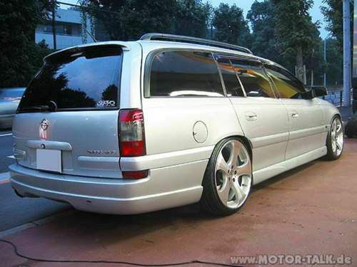

Ich würde gerne in Zukunft meinen Omega aufrüsten und zwar so ähnlich wie auf dem folgenden Bild.
kann mir jemand sagen wie viel Zoll bzw welche Breite diese Reifenkombination in etwa sein könnte.😕
18, 19 oder sogar 20 Zöller😕 ET und Reifenbreite. Ohne Umlegen der Kante wenn möglich.
Gewinde oder normales Fahrwerk😕
Momentan steht meiner auf originalen 235/45/17 Alus und die wirken doch schon um einiges kleiner, als auf dem Bild ;-)
Ich weiß, es ist noch viel zu machen. Aber irgendwann muss ja mal anfangen🙂😁
Danke für eure Antworten

@hlmd schrieb am 14. Februar 2017 um 13:48:10 Uhr:
Hallo.
Ich finde, dass maximal 19" Felgen noch gut am Omega aussehen, größer eher nicht.Mit Gutachten für den Omega bekommt man eh nur einige 19" Felgen. Bei 20" wird's mit den Reifen schon schwierig, da man dann meist einen 20er Querschnitt braucht.
Ohne Probleme passen eigentlich nur 18" Felgen drauf. Hier hat man vorn mit 8 oder 8,5" Breite und 235 bzw. 245/40R18 noch genug Luft (ET 30-35).
Hinten geht's bis 9" (9,5"😉 und 255/35R18. Bei den 265/35 oder 275/35 wird es knapp mit dem Heckschürzenansatz am Radlauf. Das Problem hinten ist eben nicht allein der Radlauf.Bei unserer Kombination 8x18ET33 mit 235/40R18 vo. + hi. passt es vorne ohne Probs. Hinten mit 25er Spurplatten (pro Seite) hängt es vom Reifenfabrikat ab. Z.B. bei den älteren Conti SC2 mit der fetten Felgenschutzleiste hab ich voll beladen gerade mal 5mm zum Ansatz und zur Bördelkante, mit den neueren CSC5 ist da noch locker Platz. Hier hätte ich auch die 245/40R18 nehmen können.
Ich hatte mir damals auch überlegt, auf 19" zu gehen, nur da hätte ich hinten auf jeden Fall was machen müssen.
Auch habe ich aus diesem Grund von den Azev-Felgen in 8,5x18 ET30 und 10x18 ET15 Abstand genommen, da ich die 255/35 auf 'ne 10" Felge einfach zu schmal fand. Mag halt nicht so gezogene Reifen...Gruß

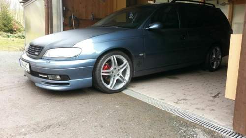

Mal ein Bild vom alten Omega mit den 235/45 R 17
