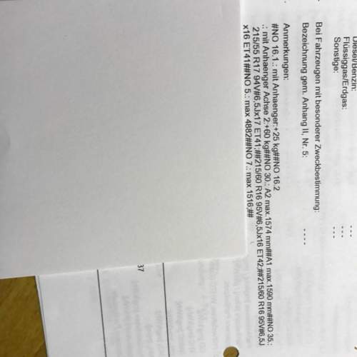

Welche Reifengrössen sind bei Euch im Zulassungsschein eingetragen?
Habe bei mir heute gesehen bei mir steht im Zulassungsschein nur 215/55/17
und 215/60/16.
Hatt da meine Zulassungsstelle was vergessen einzutragen?

So, ich konnte es inzwischen klären. Ich schreibe hier die Daten nieder, falls jemand Anderes sie ebenfalls benötigen sollte.
235/45 R18
235/40 R19 96W
und
245/40 R19 94W.
20 Zoll Felgen habe ich dabei völlig unberücksichtigt gelassen.

Hier ein Bild von meinem...Ab Werk 19"...Ich sehe da keine 245er. Aber vielleicht hat ja da vw andere Infos...Was solls. Mach einfach so wie du meinst :-)

Ok. Bei mir ist es zumindest nicht so...Siehe oben. Kann sich aber natürlich geändert haben. Empfehlen heißt ja aber nicht eingetragen:-) passen tun sie. Das klar...
Bei mir sind das nur 16-17 Zoll. Warum habt ihr 18-19 Zoll dreien? Oder habt ihr eintragen lassen?
Du hast das Problem erkannt :-) Wurde hier schon mehrfach diskutiert!
Es gibt ab Werk verschiedene Reifenpakete. Ich hatte 19" ab Werk drauf, daher auch die großen und kleineren Felgen eingetragen. 16" passen bei mir nicht, wegen der großen Bremse! Mindestens 17" brauch ich.
Wenn du ab Werk 17" drauf hast, dann sind 18" und 19" nicht eingetragen und darfst du meiner Meinung nach nicht ohne Eintragung fahren. Auch wenn OEM VW Felgen sind, die normal auf dem Passat montiert sein können.
Eintragungen werden nicht im COC Papier eingetragen...sondern im Teil 1 (schein)
