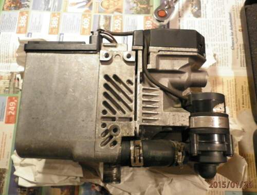

Meine Thermo Top C, heizt derzeit nur den Motor. Aus den Düsen im Innenraum kommt nur kalte Luft.
Nach einiger Zeit, wenn der Motor aufgeheizt ist, schaltet sich die Standheizung von alleine wieder ab.
Startet man den Motor und schaltet die Standheizung an, so kommt sofort sehr warme Luft aus den Düsen.
Wenn man danach den Motor wieder abschaltet, läuft die Standheizung ganz normal und aus den Düsen kommt weiterhin heiße Luft.
Nach meinen ersten Recherchen scheint die Umwälzpumpe der Standheizung defekt zu sein.
Bei meinem 2.6 V6 ist eine serienmäßige, zusätzliche Umwälzpumpe verbaut, die wohl nach dem Start der Standheizung die Zirkulation des Kühlwassers übernimmt. Dies erklärt auch, dass die Standheizung ganz normal läuft, nachdem er Motor gestartet wurde.
Meine Frage ist nun:
Wie kann man die Umwälzpumpe prüfen bzw. gibt sie einen Fehler im Diagnosesystem der Standheizung?
Kann man die Umwälzpumpe der Standheizung problemlos einzeln wechseln? Ich hatte gelesen, dass es vorkommen kann, dass die Schrauben von der Halterung abreißen und die gesamte Standheizung dann Schrott ist.
Kann ich als Übergangslösung die zusätzliche Umwälzpumpe nutzen ohne extra den Motor zu starten.

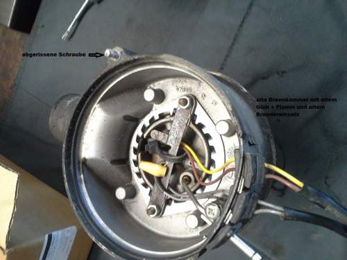

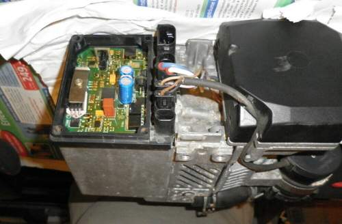

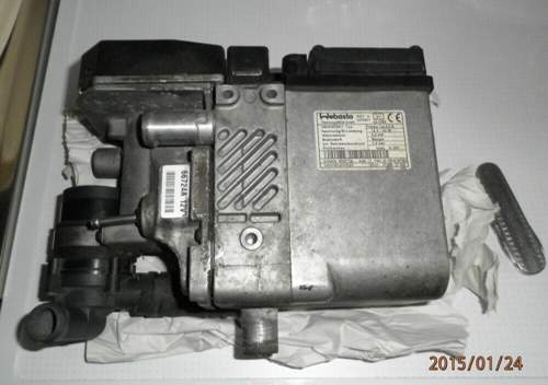

Und hier mal noch ein bisschen Bildmaterial vom Zerlegen meiner Thermo Top C.

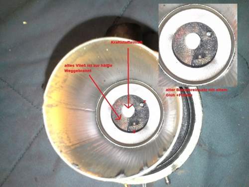

Hallo
Bild 13 sagt eigentlich alles aus !
einen Brennereinsatz+Dichtungen reicht da aus .
mfg
Ttc-brennereinsatz

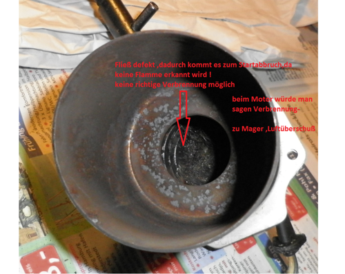

@rosi03677 schrieb am 3. Februar 2015 um 07:42:10 Uhr:
einen Brennereinsatz+Dichtungen reicht da aus.
Die Thermo Top, die hier abgebildet ist, ist meine Ersatzheizung und funktionierte bis zu ihrem Ausbau anstandslos.
Die defekte Thermo Top, von der auch der Diagnosebericht ist, befindet sich noch in meinem Omega.
Trotzdem das Flies (Kraftstoffverteiler) defekt !

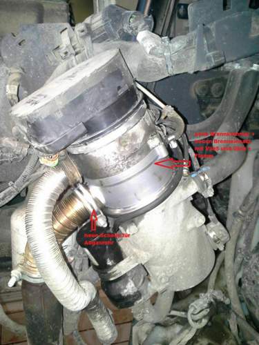

Bild 4 ist die etwas härtere Form .

Welche Aufgabe hat denn das Vlies?
Woran erkennt man, dass es defekt ist und wie macht sich das bemerkbar?
So wie es aussieht, kann man das Vlies bei der TTC nicht einzeln wechseln.
Siehst aus, als wäre es am Boden irgendwie unlösbar befestigt.
Ob du die SH wieder zusammen bekommst ?

- die Brennstoffpumpe fördert den Kraftstoff zum Vlies was sich in der Brennkammer befindet
-im Vlies verteilt sich der Kraftstoff gleichmäßig über die gesamte Fläche
-der GLÜHSTIFT zündet den Kraftstoff der sich fein verteilt hat und das Verbrennungsluftgebläse
verteilt das Kraftstoff-Luft-Gemisch in der Brennkammer
-nach der Zeit des Glühens brennt das Gemisch ohne GLÜHSTIFT weiter und das
Verbrennungsluftgebläse fährt sich in seiner Drehzahl kontinuierlich hoch um die
Heizleistung der SH abzurufen ,gleichzeitig taktet die Brennstoffpumpe immer schneller um den
Kraftstoff der Gebläsedrehzahl anzupassen ,hört man sehr gut -das Takten
( internes Kennfeld im SH-Steuerteil )
-der GLÜHSTIFT wird jetzt zum FLAMMWÄCHTER und erkennt eine kontrollierte Verbrennung
-die SH läuft ihre vordefinierte Zeit durch (meist 30 - 60 Minuten)und geht dann aus ,
mit einem NACHLAUF des Verbrennungsluftgebläses,um die Brennkammer auszukühlen
-bei einem beschädigten Vlies kann sich das Gemisch nicht gleichmäßig verteilen und entzünden
und in dem Augenblick wo der GLÜH zum FLAMM wird ,erkennt der FLAMM eine unregelmäßige
Verbrennung und unterbricht die Brennstoffpumpe und fährt sofort die Gebläsedrehzahl hoch
um die Brennkammer wieder auszukühlen
-dann wird die SH einen neuen Startversuch machen um die SH zu starten ,es liegt ja eine
Anforderung zum Start der SH vor ( Vorwahluhr oder Tele-Start oder Handy )
-fällt dieser Startversuch wieder negativ aus,ist es meist mit einer Störabschaltung verbunden
der SH , da ja ein Defekt in der SH vorliegt
typische Merkmale eines defektes in der SH am Vlies ,
-die Brennstoffpume taktet auf ganz langsamen Niveau und wird nicht schneller nach 15 -20 Sekunden
-das Brennluftgebläse fährt sich in seiner Drehzahl nicht kontinuierlich hoch
-die SH fängt an zu Qualmen beim versuchten Hochfahren ,beim Benziner mit leichten weißen Wolken
und beim Diesel muß man flüchten ,weil die weißen Wolken so rießig sind das die Werkstatthalle innerhalb
von 10-25 Sekunden vollkommen zu ist,mit weißem Qualm ,GASALARM-GRINS !
- eine Störabschaltung erfolgt immer unweigerlich
Wahrscheinchkeit der Fehler an der SH ,von meiner Seite her
Brennkammer mit Vlies wegen einer Störabschaltung ca 70 %
defekte Brennstoffpumpe ca 5 % ,kein ausreichender Kraftstoff
schwergängiges Brennluftgebläse ca 5 % ,keine ausreichende Frischluft
Wasserpumpe schwergängig ca 10% ,Störabschaltung wegen Überhitzung
andere Defekte -
Steuerteil
Ansaugluftfilter zu - SH bekommt keine Frischluft ,gerade bei Schamstoffiltern
Wassereinbindung fehlerhaft -Störabschaltung wegen Überhitzung,kein Umlauf
ca 10%
es gibt keine Unterschiede bei dem Aufbau , Funktionsweise und der Art der Störungen
der SH im PKW oder LKW, ist immer identisch-nur die SH im LKW bringen mehr Wärme und
ist größer!
auch ob die SH eine Wasser oder Luftheizung ist spielt keine Rolle bei den Störungen ,nur
die Wasserpumpe scheidet aus als Störquelle .
das Vließ gibt es bei der Luft-SH einzeln ,bei der Wasser-SH ist es eingeklebt !
Vließ Luft-SH -http://www.standkachel.nu/.../vlies-voor-webasto-hl18-diesel
mfg
P.S.
ich merke es am Ablauf des Startvorganges einer SH wo der Hase liegt ,sieh oben !
da bin ich oft schon fertig,ehe ich den Läppi gestartet habe und damit die
einzelnen Bauteile auf Funktion prüfe .die SH muß man da eh immer zerlegen !
da reicht nach dem zerlegen der Blick mit dem geeichten Auge ,Grins !
Praxis und Theorie sind da auch wieder total unterschiedlich ,das Ergebniß zählt !
nur im Garantiefall muß man den Läppi starten und Bauteile testen !
