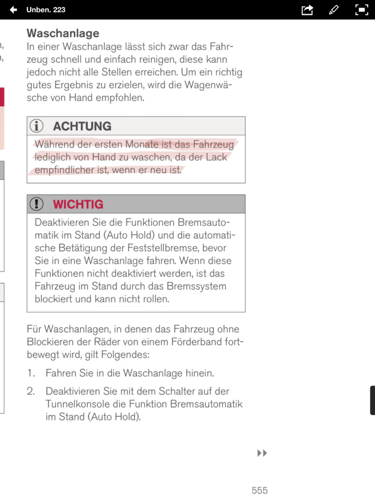

Hallo zusammen
Bevor ich meine Foto-Love-Story für den Vorstellungsthread erstellen kann, muss ich nach gut 4 Wochen das erste Mal in die Waschstrasse.
Das Auto wird per Kette durch die Waschstrasse gezogen. Die Insassen müssen jedoch das Fahrzeug verlassen.
Auf was muss ich achtgeben? Spiegel einklappen, Regensensor deaktivieren und auf N schalten? Reicht das? Hat der Elch keine Probleme damit, dass ich den Wagen mit laufendem Motor verlasse? Schlüssel im Auto lassen oder mitnehmen?
Fühle mich grad wie ein Fahranfänger und ich möchte mich vor Ort nicht zum Affen machen... :-))
Danke und Gruss

Die BA dahingehend noch nicht gelesen ?
Ich für meinen Teil favorisiere eine Anlage, bei der man im Auo bleibt. Ganz lusig und für unsere Kleinste das Grösste, den Waschvorgang über die diversen Kameras zu beobachten. 😉

Doch, gefühlte 1000 mal. Diesen Punkt hatte ich nicht mehr auf meinem Radar. Danke dir für den Hinweis.

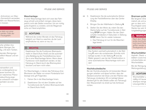

Wenn man im Auto bleiben darf, kann man den Motor laufen lassen?

Mußt Du (in fast jedem Fall) sogar, sonst geht er auf P und rollt nicht weiter.

Steht in der BA anders. Wahlhebel auf N und dann den Startschalter min. 4 Sekunden auf Stop halten. Seite 587.

Du hast recht! Habe es heute beim T8 ausprobiert - FUNKT!!!
Danke, wieder was gelernt.
