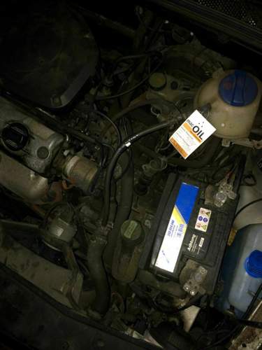

Ich habe ein kleines Problem. Der Schlauch vom Ausgleichsbehälter (der Y-förmig verläuft) hat einen Riss. Ich würde diesen gerne tauschen. Ich hätte gedacht, das Teil heißt Kühlerschlauch, aber wenn ich nach diesem Ersatzteil suche, sehen die Teile ganz anders aus. Also meine Frage: wie heißt dieses Teil und hat sogar jemand eine Teile-Nr. für mich?
Zur Verdeutlichung hier ein Bild von Golf3.de
http://www.golf3.de/.../U-I-ODIuODMuOTkuMTQ=T-1244491997.JPG
Ich meine den Schlauch, der vom Ausgleichbehälter nach unten hin abgeht und sich dann in zwei Stränge aufteilt.

Ist wohl ein Entlüftungsschlauch. Das Kühlsystem entlüftet sich selbst.

Moin!
Also es ist ein AEE (1.6er Benzin BJ 96, Schalter). Den Schlauxh gibt es definitiv. Vom Ausgleichsbehälter geht der Schlauch Richtung Motorraum, teilt sich dann. Der eine geht zum großen Kühlerschlauch (der vom Kühler zum Motor), der andere Schlauch geht Richtung hinterer Motorteil (evtl. Wasserpumpe?). Der Riss ist in dem vorderen Schlauch. Habe dies momentan mit selbstverschweißendem Band geflickt. Wie es aussieht kann man diesen auch einzeln tauschen. Habe nur keine Bezeichnung oder Teilenummer dafür.
Habe gerade noch mal ein paar Bilder gemacht:
Links für die ganze Einheit haste oben, ansonsten nimmste irgendnen passenden Schlauch aus dem Zubehör:
zurechtschneiden und Schlauchschellen drum. Fertig.
MfG
Genau. Ist der Entlüftungsschlauch von der Wapu zum AGB.
Nix Y-förmig, der geht an den Stutzen am Kühlwasserschlauch.
Neu machen und gut.
Gruß Eiche.

Den Schlauch gibt es bei VW als Meterware-->Teile Nr. N 904 855 01 !
Maß= 8X2,5.

N 904 855 01 - SCHLAUCH Preis: 6,78 € incl. 19% Mwst.
Das ist der Preis pro METER!
Du brauchst sicher weniger,also wirds auch weniger kosten.
Sag dem Teilefritzen halt wie lang das Schlauchstück sein soll.
