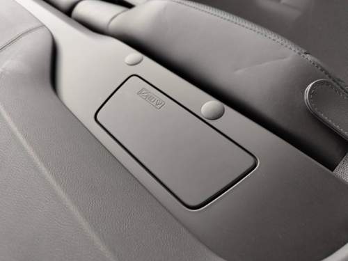

Ich war ja noch ein Close-Up Bild schuldig, für die abgedeckten Kopfstützenlöcher. In der Nahaufnahme sieht man auch schön die Abdrücke, die die Stützen im Merino-Leder hinterlassen haben. Grrr... :mad:

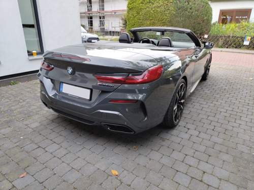

Hier mal zwei Bilder von meinem. Der graue Teil hinten am Heck wurde in Hochglanz schwarz foliert.
1000255073
1000255047
ich sehe gerade aus gegebenem Anlass, dass das Heckdisfusor Teil bei mir auch in Wagenfarbe lackiert ist.
Macht bei dem Grau Sinn aus meiner Sicht. Man hätte sonst nur noch eine Grauabstufung drin.

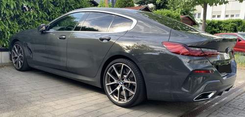

Wobei ich genau diese leichte Akzentuierung der Heckschürze bei Dravit-Grau cool finde. So, als wäre es ein anderes Material... (siehe Foto von meinem G14).
Bei Deinem Bild ist mir auch das erste mal aufgefallen, wie unterschiedlich der Heckspoiler beim GC ausgeführt ist (die Perspektive betont das). Beim Cabrio und beim Coupe ist der Heckdeckel ja eher 'ne "dicke Lippe", beim GC eher ein Ducktail.

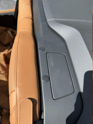

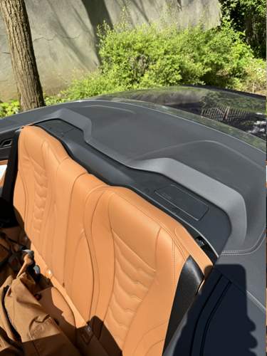

So, falls es den einen oder anderen hier auch interessiert bezüglich der hinteren Kopfstützen:
Ich habe meinen neuen BMW letzte Woche übernommen und die Werkstatt hat direkt auf mein Wunsch hin die hinteren Kopfstützen entfernt, obwohl sie sich zunächst etwas geziert hatte. An die Verriegelung kamen sie, indem sie die Plastik – Abdeckkappen, unter denen die Überrollbügel sitzen, raus gemacht hatten. Dann konnten sie die Metallverriegelung der Kopfstützen lösen und die Kopfstützen rausziehen.

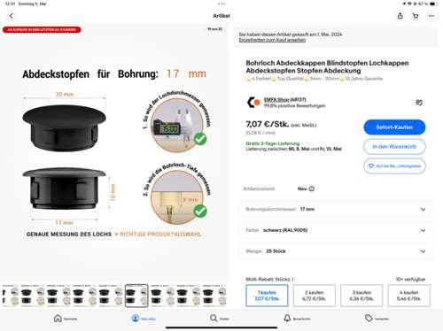

Ich habe dann bei eBay Möbel – Blindstopfen mit Innendurchmesser 17 mm gekauft und auf die Löcher gemacht. Die passen perfekt und sitzen fest.

Man muss die zwei kleinen, rechteckigen Abdeckungen über dem Überrollbügel vorsichtig öffnen (am besten mit einem Kunststoffrakel), dann sieht man den Verriegelungsmechanismus. Ist bisschen fummelig, bekommt man aber ohne Schaden auf (ist nur geclipped).
Um die runden Löcher abzudecken, habe ich Blindstopfen aus dem Möbelbau genommen. Sieht aus wie ab Werk.
