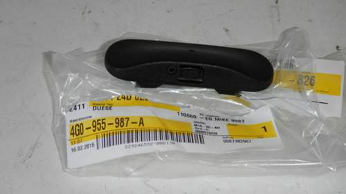

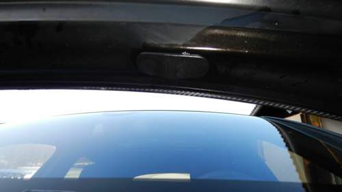

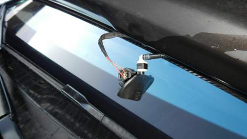

so Gentlemen, die linke Düse ist eingebaut.
Spritzbild: mMn nach Strahl UND Nebel.
Für mich passend... ;)
Anleitung:
Haube auf
an der Haubenkante beginnend die Wischerdüse einfach abclipsen und etwas rausziehen
Schwarzen Stecker entriegeln und abziehen
weißen Stecker (Wasser) die schwarze Verriegelung abziehen bzw etwas lockern und der Anschluß löst sich
neue Düse mit Stecker und Wasser verbinden und an der Vorderseite beginnend wieder reindrücken. Kann man nix falsch machen...
Haube zu
Zur Einstellung der Höhe der Düse mit nem TX8 in die Öffnung und drehen bis das Spritzbild passt. Immer wieder kontrollieren..

Düse mit Verstellschraube
Düse eingebaut
Stromanschluss und Wasseranschluß
Dr. Miles bitte in den OP (Bild 4)
Sieht überschaubar aus vom Aufwand :)
Muss der Strahl da unten links in der Ecke sein? :confused:
@PPL-1 schrieb am 18. Februar 2015 um 16:57:45 Uhr:
Ich hasse schwarze Trauerränder auf den Pfoten.... :)
Mit Foto machen 5 Minuten... ;)
