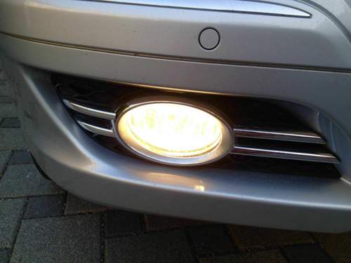

Der Thread hier ist zwar schon etwas älter, aber ich bin noch nicht lange Mitglied auf dieser Plattform. Eventuell kann ich hier aber dazu beitragen, ein lästiges Problem zu lösen. Für mich selbst kann ich zumindest bestätigen, dass das Standlicht mit meiner Lösung ohne Fehlermeldung oder blinken der LED funktioniert. Ich fahre einen Mercedes S320 W220 Baujahr 1999, also Vor-MOPF! Ich wollte neben dem Xenonlicht auch keine (sorry) pissgelbe Standlichtlampe haben und wie bei all meinen anderen Fahrzeugen auf LED umsteigen. Die CAN-BUS Steuerung von der S-Klasse ist jedoch ziemlich “nervig“ und wirft nicht nur eine Fehlermeldung ins Display, sondern lässt die LED grundsätzlich auch nicht leuchten, sondern wirft immer nur kurz einen Messstrom durch und lässt die LED daher blinken, weil der Strom aufgrund des falschen Widerstand direkt wieder unterbrochen wird. Die Lösung habe ich nun gefunden in Form eines Plug and Play Widerstandsadapter. Die verwendeten LED (siehe Bild 1) sind in Silikon eingegossen und wohl aufgrunddessen auch lange haltbar. Benutze diese schon lange Zeit in anderen Fahrzeugen. Sie sind zudem schön hell und passen sehr gut zum Xenonlicht. Allein würden die LED nur blinken und eine Fehlermeldung generieren. Mit dem zusätzlichen Widerstandsadapter (siehe Bild 2) funktioniert es jedoch einwandfrei ohne Fehlermeldung und ohne blinken der LED. Beides gibt es für kleines Geld in der Bucht zu kaufen. Ich hoffe, ich konnte hier behilflich sein und es liest auch jemand ;-) !
