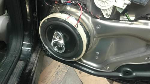

Ich habe vor ein paar Wochen einen Sound-Tuning Aufenthalt in Borna gehabt und möchte kurz berichten. Nach ausführlicher Beratung habe ich für einen etwas anderen Weg entschieden:
Nur vorn (!) CX280 und ML1600 inkl. Weichen von Teddie-Baerchen sowie Centerkit, HK Subwoofer und Gladen RC600.1 Verstärker inkl. Pegelregler. Hinten blieb erstmal alles beim alten.
Nachdem die Chassis nun eingespielt sein sollten, ein erstes Fazit zum Ergebnis:
Signifikante Verbesserung insbesondere im Bereich der Mitten und Bässe, man kann nun denke ich beginnen von Klang zu sprechen - der Pegelregler hilft die Tieftonbetonung bei Bedarf abzumildern.

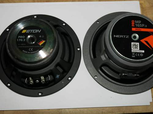

Denke ich werde die 4 x Hochtöner mit Weichen tauschen und 2 Bässe in die Vordertüre einbauen.
Bin nur noch nicht schlüssig ob es die C1-T werden oder die Etons.
Die CT1 sind natürlich von den Daten gigantisch.
Das verlagert alles nach oben.
Kann man auch die C1-T vorne mit den Etons oder AV1.1 hinten kombinieren?

Ich an deiner Stelle würde mir 2 HV 165 XL mit neuen Montageringen "Mercedes W204/W212" vorne, mit 2 Eton CX 280HG in den Speigeldreiecken besorgen, den Centerkit einbauen, und hinten in den Türen die original MB-Bässe lassen, und die MB-Hochtöner gegen 2 weitere Eton CX 280 HG ersetzen, verdeckt eingebaut am original Einbauort unten beim Bass. So ist das eine sehr preiswerte und klanglich absolut überzeugende Zusammenstellung. Der Center kommt an Grün (+VL) und Orangebraun (-VR). Dei Stromdiebe sind im Centerkit dabei, und neuerdings auch die speziellen Befestigungsdübel. Also alles Plug & Play.

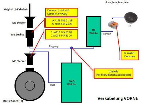

Hallo Jörg
Grundsätzlich bin ich da bei dir. Allerdings solltest du mir zutrauen, dass ich nicht irgendwelches "Allerweltsgelumpe" benutze, und auch hier die bestmögliche Lösung anstrebe. Bei mir kommen spezielle Stromdiebe, so genannte "Positabs" zum Einsatz, die das anzuzapfende Kabel eben nicht verletzen, und fast rückstandsfrei rückbaubar sind. Meine Stromdiebe bohren einen kleinen Dorn in das seitlich geführte Kabel, und garantieren 100% Kontaktsicherheit, ohne das Kabel zu verletzen.
mfg
Rüdiger
Hallo Rüdiger,
ohne dich jetzt belehren zu wollen, erlaube mir noch ein paar Anmerkungen zum Thema "spezielle Stromdiebe".
Warum werden derartige Verbindungen nicht in industriell gefertigten Verkabelungen eingesetzt?
Gründe sind:
- Verbindung ist nicht feuchtigkeitsresistent
- der Dorn verletzt die Kabelisolierung und den Kupferquerschnitt
- der Dorn kontaktiert nicht den kompletten Kupferquerschnitt und erhöht den effizienzschädlichen Übergangswiderstand
Eine Löt- oder auch Quetschverbindung ist immer homogener in der Kontaktierung und bietet qualitativ betrachtet immer ein Mehr an Funktionssicherheit.
Warum verbaut das Team in Borna dann Lüsterklemmen?
An alle die ihr Auto in Borna beim ACR hatten, wie lange dauert so ein Einbau dort? Ich habe Familie dort in der Gegend. Bei einem Besuch dort, könnte ich das evtl direkt verbinden. Scheinbar machen die ihre Sache ja sehr gut.
@joerg_2 schrieb am 18. September 2015 um 03:44:00 Uhr:
Hallo Rüdiger,
Gründe sind:
Hallo Jörg
Ich bin ja grundsätzlich bei dir. Es ist halt immer eine "Gratwanderung" zwischen größtmöglicher Effizienz, da die Lösung auch von Laien selbst einbaubar sein soll, und dem technisch Machbaren.
Am liebsten wäre mir auch, ich könnte die Weichen als Plug & Play Lösung mit den original MB-Steckverbindern an allen Anschlussleitungen anbieten. Allerdings würde das die Preise für die Weichen fast verdoppeln.
Glaub mir einfach, dass ich das inzwischen schon mehrmals diesen Gedanken hatte, und leider auch jeweils verwerfen musste. Das zahlt am Ende Keiner! Da sind die verwendeten Stromdiebe mit dem (ausreichend dicken) Dorn überaus effektiv und sehr kontaktsicher. Wer Zweifel hat, kann sich da mal unter "Positab" im Netz informieren. Feuchteresistenz ist beim Kleinsignal-Abgriff unmittelbar hinter dem Radioasugang nicht wirklich ein "Entscheidungskriterium". Wenn da Wasser hin kommt, ist´s mehr um das Radio geschehen als um den Centerabgriff.
Aber ich pflichte dir bei, dass gelötete oder gecrimpte Verbindungen technisch sicher die bessere Lösung sind. Alle Kabelenden meiner fest an den Weichen verlöteten Anschlusskabel sind übrigens ausnahmslos gecrimpt. Einzig der Centerabgriff hat den (guten und richtig teuren) Stromdieb! Grundsätzlich steht es ja ohnehin jedem frei, die nötigen Kontaktstellen zu löten und mit Schrumpfschlauch zu isolieren (was ich selbst auch so machen würde).
.....wenn ich dann aber sehe, was Mercedes da z.B. als KFZ spezifische Steckverbinderlöung z.B. bei den Glühkerzen einsetzt, und welche lächerlichen Kabelquerschnitte da verwendet werden,...könnte man schon eher die Stirn runzeln. Ich habe nicht schlecht gestaunt, als ich kürzlich eine defekte Glühkerze bei meinem "Klopfer" gestauscht habe! Da hätte ich tatsächlich "mehr" erwartet.
mfg
Rüdiger

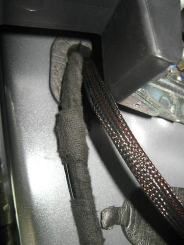

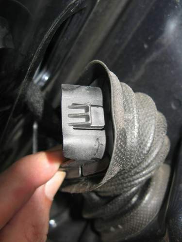

Die MB-Stecker kosten 8,50 Euro pro Tür, noch zwei WAGO-Klemmen für den Hochtöner (< 1 Euro) und man hat sichere Verbindungen.
Kann jeder löten (oder löten lassen).
Weiterer Vorteil: Plug & Play. 😉
