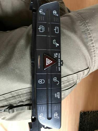

Da ich derzeit Ähnliches vorhabe und gerade auf der Jagd nach den entsprechenden Teilen bin:
Zu der Pumpe der MKS habe ich die Schalterleiste, also das Obere Bedienfeld mitbekommen.
Leider hat das die Teilenummer A2118213979 und nicht A2118218658, hat also die Tasten für die Heckscheibenwischer mit drauf. (Nach Produktionsdatum VorMoPf)
Gehe ich richtig in der Annahme, dass ich nicht versuchen brauche, das gängig zu bekommen sondern mir ein anderes über die Bucht besorgen muss?
Die zusätzlichen Schalter dürfen gern funktionslos bleiben (es sei denn natürlich, man kann sie eincodieren)
