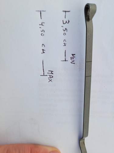

Hallo Zusammen,
ich hätte eine kleine Bitte an euch. Kann mir jemand sagen oder vielleicht ausmessen, wie lang der Getriebeölmessstab von einem W140er ist und die Markierung von unten bis zu MIN und MAX bei dem 80 Grad wert? Bitte aber nur die mit einem Messstab wo die Teilenummer mit A140... anfängt. Ich habe am WE Getriebeölwechsel gemacht und habe dann festgestellt, dass der Ölmessstab fehlt, da ist nur das Plastikteil auf dem Einfüllstützen drauf, aber die Stange ist nicht da.
Genaueres über das Auto: Mercedes W140 S320 231PS 4. Gang Automatik 722.3
Vielen Dank schonmal und schöne Grüße

ich habe ja einen Messstab von dem W220er aber der passt da nicht bei dem Getriebe...wenn ich aber weiß wieviel cm von unter bis zum MIN und MAX ist bei dem Original dann kann ich auch mit meinem messen

Bist du sicher?
Was nutzt dir das Maß vom unteren Ende wenn du nicht weiß wie lang der originale Meßstab ist und ob deiner vom W220 die gleiche Länge hat.
Die Originalmeßstäbe reichen nicht bis zum Grund der Getriebeölwanne, das sind nur die Werkstattmeßstäbe.
Eigentlich musst du also das Maß vom oberen Anschlag des Stabes am Meßrohr nach unten hin wissen.
:::::ALSO HABE EINEN MESSTAB IM ZUBEHÖR GEKAUFT: ::::ZU LANG:::ABER DAS UNTERE PLASTIKTEIL STÖSST AUF
EIN EINKONSTRIERTES ABSTANDSTEIL: DAMIT IST DER ÖLSTAND LESBAR: ES GIBT 2 MARKIERUNGEN::
EINE BEI 25 GRAD UND EINE BEI 80 GRAD : DAS PASST:
GRUSS JL
mir würden einfach die Maße um die ich oben gebeten hatte schon reichen da der Messstab von W220er lang genug ist
