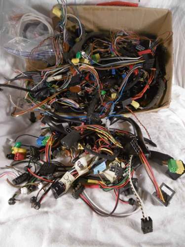

Wenn ich hier einhaken darf: falls einen Kabelbruch die Ursache wäre, wie laufen die Kabel von den vorderen Lautsprecher zum Radio? Wie kann man diese verlegen (Muss z.B. das Kombiinstrument bzw das Handschuhfach raus)? Vlt gibt es dazu auch Infos/ bzw eine Anleitung?

Zu den original Kabeln:
Nur LS vorne
-> die Kabel enden hinterm Radio.
LS vorne + hinten + Überblendregler(ÜBR)
-> vordere 2 Kabel hinterm Radio verlängert zum ÜBR, Steckverbindung in Schaumstoffknubbel.
2 Kabel von LS hinten zum ÜBR (dort mit vorderen parallelgeschaltet).
Von ÜBR 2 Kabel für links/rechts ans Radio.
