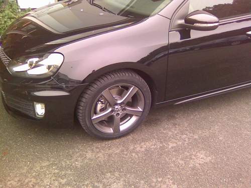

Also ich habe die Goal 17" Anthrazit auf meinem GTD als Winterräder. Habe vom Händler ein ABE-Heftchen dazu bekommen. Sollte doch dann also auch für den GTI gehen.
Übrigens: Die Felgen sehen ziemlich gut aus am Golf ... :cool:
Kannste mal ein Fotos reinstellen?
Was hat der Felgensatz gekostet?
Original geschrieben von SMC
Leider nur in sehr schlechter Handy-Qualität. Preis incl. Dunlop SP Winter Sport 3D 225/45 R 17 V 1.300,-

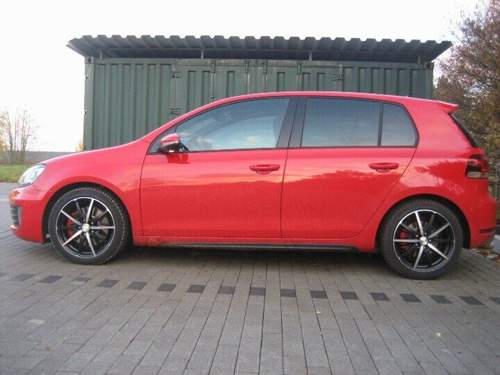

anbei 2 Fotos von meinen Winterrädern, Platin PL49.
Gruß,
Jörg
Gruß,
Jörg
Hallo!
Danke für die Fotos, habe ja die gleichen Felgen im Visier. Ich habe mir 17 Zoll aber ehrlich gesagt etwas größer vorgestellt, da muss ich mir noch überlegen, ob ich da nicht doch lieber in Richtung 18 Zoll schaue.
