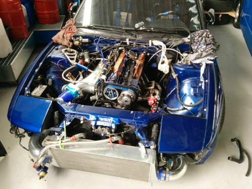

Kann nur vom 7Gang DSG im T5 sprechen... Schaltet auch nicht in den 7ten im S-modus.
Liegt wie schon beschrieben daran das er auch nicht die VMax im 7ten erreicht
Mit dem Umbau im Anhang schaltet er dann sicher in den 6ten Gang :)
Kann aber sein das er damit DIREKT vom ersten in den 6ten Gang schaltet und das ohne auskuppeln :D
