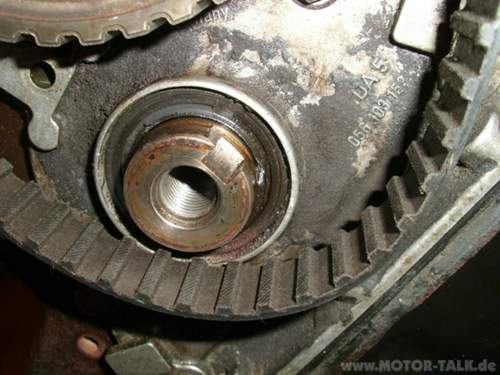

Bei den 1,9 Diesel aus Golf 3 oder Passat hatte ich schon paarmal, daß sich die Schraube, bzw das Zahnriemenantriebsrad auf der Kurbelwelle losgejuckelt hatte. Dadurch stimmen die Ventilsteuerzeiten und auch der Förderbeginn nicht mehr. Macht sich bemerkbar durch weniger Leistung, weiß/graues Qualmen, schlechtes anspringen, und im fortgeschrittenen Stadium: klapperndes Geräusch. Im Golf 3 Forum hatte auch gerade einer so ein Fall (TDI hat schlechte Leistung, mit Foto vom ausgejuckeltem Rad)
Muß bei Dir nicht sein, würd ich aber mal kontrollieren.

Das ESP-Rad sitzt mit einer Paßfeder auf der Welle der ESP.
Stimmt. Und ja, eigentlich darf sich da weder was lösen, noch anschließend jackeln. Alleine die Suche in diesem Forum wird dir eine Fülle an Fällen ergeben, welche dennoch eine lose Nockenwellenschraube mit anschließendem Nockenwellensyndrom hatten.
Oftmals war das Nockenwellenrad dennoch augenscheinlich fest, erst nach der Demontage erkennt man dann das den Motor tötende Problem. Du wärst damit also weder der erste, noch ein Einzelfall.
Meiner hatte das auch mal. 3!!! mal wurden die Steuerzeiten neu eingestellt, 3 mal das Nockenwellenrad geprüft. 3 mal durch Bus-Schrauber einer davon VW-Meister mit mehreren eigenen Bussen.
Erst als wir das Rad ab gebaut haben und einfach mitsamt Schraube ersetzten war Ruhe, und die verschlissene Nut im Rad als Fehlerquelle erkannt.
Eines unserer Probleme: Der Motor wurde an der KW-Schraube durchgedreht, und dabei jedesmal anscheinend wieder so weit fest gedreht, das man diese nicht mehr als Fehler erkannte.
Bedeutet nicht, das dies bei dir der Fehler ist (Sauberer Leerlauf), soll nur kurz aufklären.

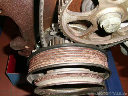

Ich meine auch nicht das ESP Rad (wird mir Halbmondkeil auf der schrägen Welle gegen Verdrehung gesichert) Nockenwellenrad auf Konus der Nockenwelle, sondern das Zahnriemenrad auf dem Kurbelwellenzapfen. Das ist mit einer schrägen Einkerbung in der Kurbelwelle gesichert, die sich so ab 150.000 Km bei den AAZ Motoren z.B im Golf verdrehte und losjuckelte. Genauso ist die bei meinem KY 1,7 er befestigt, aber nur mit einer Riemenscheibe für Lima und Wapu. Beim Golf oder Passat ist eine Riemenscheibe mit Schwingungsdämpfer angebaut, wo der breite Keilrippenriemen mit Lima, Servopumpe, Wapu mit größeren Kräften rumzerrt. Wenn Du den Zahnriemen erneuerst, da mal ein Blick drauf werfen.

Verdammt, ich habe mich verleiten lassen, nach 24 Stunden Schichten sollge man nicht antworten.
Klaro meinte ich die KURBELwell, nicht die Nockenwelle!

Meine die Äußere Riemenantriebsscheibe. Leider können solche "extrem Fälle" nur vor "Ort" festgestellt werden.
