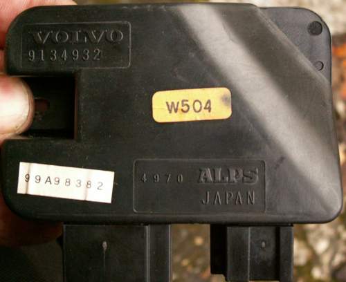

bei meinem 850er mit ECC spinnt das Innenraumgebläse.
Es läuft immer auf der selben Drehzahl und geht auch nach Ausschalten der Zündung nicht aus.
Fehlerspeicher sagt 4-1-8: Fehlendes Signal vom Leistungssteller. Die Gelb- Braune Signalleitung vom STG zum Leistungssteller habe ich auf Durchgang gemessen - alles gut. Bei Spannungsmessung kommt immer ein Wert von 3,5 V egal, wo der Schieberegler für die Lüfterdrehzahl steht. Das klingt für mich nach dem Ersatzsignal vom STG, wie es im Leitfaden unter Fehler 4-1-8 beschrieben ist.
Hatte mir einen gebrauchten Leistungssteller besorgt, danach ging für 2 Tage alles wieder normal. Jetzt gleicher Fehler wieder.
Hat jemand einen Ansatz? Evtl. mal ein anderes STG probieren?
P.S. In der SuFu gab es mal einen ähnlichen Thread, es wurde aber anscheinend keine Lösung gefunden :-(
Viele Grüße, Micha

Teilenummer vom "Vorwiderstand"/"Leistungssteller = ? ...... <--- hab's gerade wiedergefunden ... 850er = 9134932
Habe hier Einen, der könnte aber vom V70 sein... muss nacher mal suchen ,,,

Hab den Regler noch im Auto liegen, werde den später mal holen und die Nummer berichten.
Ist der Leistungssteller defekt, dann funzt das Gebläse nicht.
Ist das Gebläse schwergängig stirbt der Leistungssteller
Würde ich als Haupt grund sehen. Der Lüfter läuft schwergängig, zieht zuviel Strom und schwups hats den Varistor im Leistungssteller gekrillt der ist dann dauerhaft leitent und der Lüfter Säuft dir die Batterie leer.
9166694 97W37K (sagt der Papier-Aufkleber , ist wohl von KW37 in 1997 ;-) ).
4970 ALPS
Laut orig. Handbuch, wird bei 4-1-3 (= fehlendes Signal vom Steuergerät zum 'Leistungssteller') vom (ECC-)Steuergerät 'aushilfsweise' 4V (= 28% Gebläsedrehzahl) ausgegeben.
Ursache wäre internes Problem im Steller od. unterbrochene Leitung vom ECC dorthin.

Zieh doch erstmal den gr. Stecker ab und brücke dessen beide Pins; um zu sehen, ob das Ding überhaupt sofort auf "max." laufen kann ... od. sich quält auf speed zu kommen.
Die gelb-braune Ader zum Steller sollte zw. 6 bis 8V haben (bei Zündung=ein , gegen Masse versteht sich;) ), wenn ECC-Regler auf 50%-speed.
So steht´s im Leitfaden. Und bei mir sind´s c. 3,5 egal wo der Regler gerade steht. ;)
Jo, was auch immer 'der Leitfaden' wäre ;-) .
Dann bringt das ECC also nicht die Eingangsspannung für den LSteller ... evtl. "tut es das tun", wenn man den Stecker v. ECC auf dem LSteller abzieht und dann am Stecker diese 6-8V Spannung versucht zu messen ?
Mit Leitfaden mein ich das werkstatthandbuch . :) Nein, das besagt ja auch Fehler 4-1-8 „fehlendes steuersignal vom Stg.“ . Da die Zuleitung intakt ist, wird wohl tatsächlich der leistungssteller wieder abgeraucht sein. :( Ich guck mir das morgen Abend mit dem Gebläse mal an.
