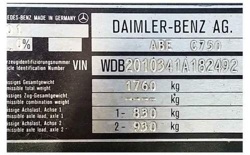

Hallo, möchte mir folgendes Fahrzeug in Spanien kaufen, benötige aber das Datenblatt dazu. Kann jemand helfen ?
WDB2010341A182492

- 182492 – zu dieser Nummer gibt es im System kein Datenblatt, (... does not exist)
Also ist irgendwo der "Wurm" drinnen
Danke @der Mercedesfahrer. Die Nummer kann ich nicht auslesen. Keinen Zugriff auf wis und epc.
Da ist also der Wurm.
Kann eine solche Nummer bei Auslandsverkauf verlohren gehen?
So ein Typschild ist ja nunmal auch nicht auf die schnelle gefälscht.
Wenn die Geschichte doch seriös ist wird der Verkäufer sicher die Original-FIN abfotografieren und posten.
Was könnte dann denn fehlgelaufen sein wenn die auch in den Listen nicht aufgeführt ist?

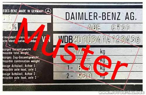

Aber wenn ich mir ein wenig Mühe gebe, erstelle ich Dir mittels Photoshop ein Typenschild, dass seines Gleichen sucht. Siehe auch angehängtes Beispiel, (und dabei habe ich mir noch nicht einmal richtig Mühe gegeben).
PS: Wenn die Foto-Montage irgendwo gegen verstösst, bitte ich die Moderatoren, es einfach zu löschen

Scheint tatsächlich ein Fake zu sein. in der Anzeige stand 2.5-16, auf einem Bild war aber ein Schild mit 2.3-16 zu sehen. Als ich nachfragte sagte er mir seine Frau habe da was verwechselt, es sei ein 2.3-16. Nachdem ich durch Euere Hilfe erfahren habe dass mit der VIN irgendwas nicht stimmt, fragte ich nochmal nach und der Verkäufer sagte es handelt sich um einen Diesel aber der Zyl.-Kopf-Deckel stamme von einem 2.3-16.
Also alles ein Betrugsversuch. Für den Wagen wollte er übrigens 6.800 Euro haben was für einen 2.5-16 oder selbst für einen 2.3-16 recht günstig gewesen wäre.
