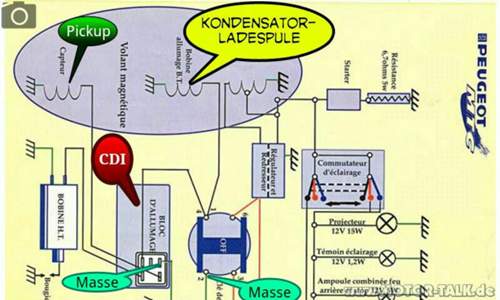

Ok, interessantes neues Problem: cdi getauscht. Jetzt kann man ihn nicht mehr ausmachen. Weder mit der originalen cdi noch mit der getauschten. Forster du Elektriker!?

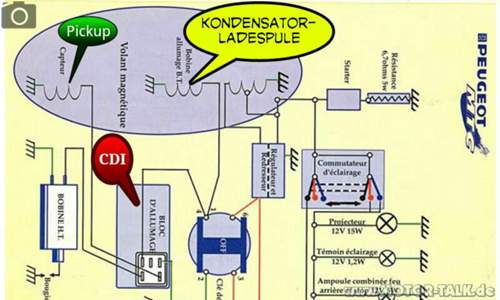

Hab mal einen Schaltplan von Peugeot (natürlich in französisch 😉) beigefügt.

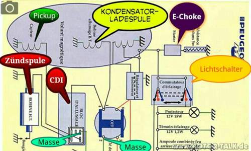

Die Klemme 1 bzw. 4 am Zündschloß wird zum Ausschalten auf Masse gelegt. Dadurch poduziert die Kondensatorladespule (auch Zündenergiespule genannt) keine Spannung mehr und der Motor geht aus.
Das kannst du leicht nachvollziehen, indem du den entsprechenden Anschluß der CDI mit einen Stück Draht gegen Masse kurzschließt. Zum Auffinden des entsprechenden Pins: Der Schaltplan zeigt die CDI von der Steckerseite her.
Edit: Hab die Masseanschlüsse von CDI und Zündschloß gekennzeichnet (der Schaltplanausschnitt ist am Rand etwas abgeschnitten). Die wichtigsten Baugruppen sind jetzt in den bunten Sprechblasen übersetzt.

Hallo Wolfi,
Hallo Forster,
Danke für den Schaltplan. Hab einen auf Englisch. :-)
