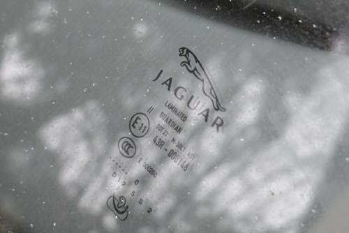

Wenn nicht sicher, einfach mal beim Händler über den Hof schauen. Die Scheiben sind in der Regel sehr deutlich gekennzeichnet, hier ein Beispiel von meinem Auto. Sollte kein Symbol drauf sein, Foto von der genauen Bezeichnung und den Nummern machen und damit dann google befragen.
Frontscheibe Akustikglas
Seitenscheibe Akustikglas
VW meint die Türscheiben vorne und hinten mit der Beschreibung.
Die Icons die icebeer immer wieder von seinem Jaguar postet, verwendet VW nicht. Hilft also nix.
Und richtig, Extra-Geräuschdämmende Windschutzscheibe war ein Neuigkeit im Golf 6.
Vermutlich ist nur die Folie eine andere, die eh schon drin ist. Vielleicht gibt es auch gar keine anderen mehr.
Ja, das ist auch die Info, die ich bekommen habe. Die Folie ist eine andere und isoliert die Geräusche besser, als bei der einfachen Serienscheibe.

Die Diskussion, wie man die VSG-Scheiben identifizieren kann, hatten wir doch schon am Anfang dieses Threads - und du warst doch dabei...
Die VSG-Scheiben müssen in Deutschland entsprechend gekennzeichnet werden, damit u. a. Rettungskräfte wissen, wie sie in's Fahrzeug gelangen können. Ich kann an meinem Fahrzeug gerne noch einmal nachschauen aber wir hatten bereits geklärt, dass alle Scheiben des B8 bei Bestellung des entsprechenden Extras aus VSG sind. Die Frontscheibe sowieso, die Heckscheibe aufgrund der innenliegenden Heckscheibenheizung und die Seitenscheiben inkl. der hinteren Seitenscheiben beim Variant als Extra.
@BJG_DO
Alles richtig. Ich habe ja auch meine Scheiben kontrolliert. Die Bezeichner und auch per Led-Lampe.
Habe zwar nicht überall die Bezeichnung gefunden, aber überall die Doppelspiegelungen von VSG-Scheiben bei der Limousine.
Man sieht es ja auch an den Scheibenkanten, falls man die sehen kann.
Ein Schlafe-Ohr oder was auch immer die Icons von icebeer sind, sind aber nirgends drauf.
Die momentane, spezielle Diskussion schien mir aber darum zu gehen, ob die Windschutzscheibe bei der Option geräuschdämmend auch eine andere ist oder die gleiche wie Serie.
Hatte dazu mal einen Bericht gefunden, der den Unterschied zwischen VSG- und geräuschdämmenden Scheiben belegt. Kurz: Es gibt ein oder zwei Folien damit die Scheibe zur VSG-Scheibe wird und es gibt eine zusätzliche Folie zur Geräuschdämmung und eventuell noch eine weitere zur Klimaisolierung/Heizung.
Im Artikel des MSG MAGAZINs am Beispiel des CC beschrieben, aber sicher auch für den Passat gültig:
Klimakomfortscheibe.

Vielleicht können mal vier Leute, die eine der vier o.g. Varianten als Frontscheibe besitzen je ein Foto des Aufdrucks auf der Scheibe hier einstellen?
Beheizbar/Infrarotreflektierend
Ob geräuschdämmend oder nicht, das Auto ist schön leise...
Zum Scheibenaufbau steht da nichts. Das nötige Messgerät habe ich leider nicht.
