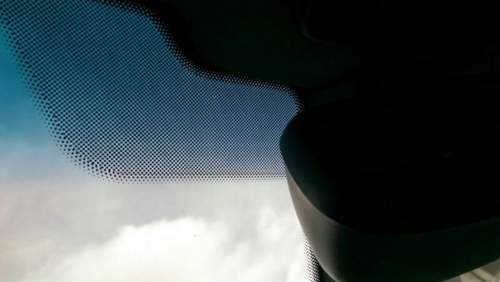

die Navi-Antenne sitzt ab Werk hinten im Antennenfuß .
Bei Nachrüstungen musst Du schauen ob Du eine Solarreflekt Scheibe hast, dann kannst Du Montage am A-Brett vergessen , da kaum Empfang .
Wenn kein Regensensor montiert ist, kannst Du den evtl dort oben anbringen, da dort ein Teil der Scheibe nicht mit der Folie versehen ist ...., ansonsten musst Du das Ding wohl hnten an den Seitenscheiben im Laderaum anbringen ...
