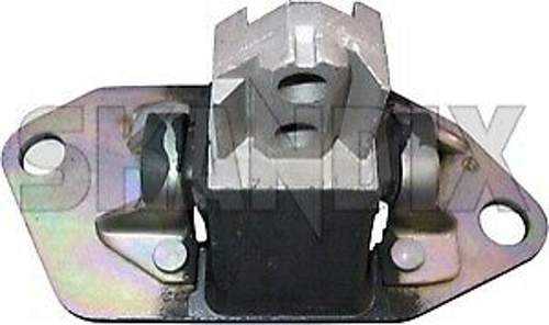

Mein Problem ist das Vibrieren beim Gas geben und ganz besonders in der Linkskurve bem Gas geben im vorderen Bereich. Ich denke es kommt vom Motorbereich?!
Lenkrad ist ruhig.
Reifen zeigen keine Auswaschungen.
V70 II 289000KM Schalter EZ:12/2005 Erdgas
Hierbei hab ich schon länger mit zu tun. Mein Volvo Vertragshändler sagt mir das alles mit den Gummilager in Ordnung sei.
Darauf hin habe ich gewechselt:
Antriebswelle LINKS + RECHTS
Radlager Rechts
Gummilager oben und unten
Reifen
Bremsscheiben
Spur/Sturz eingestellt
Die Hydrolager wurden die letzten 50.000KM nicht getauscht.
Diesbezüglich bin ich inzwischen verzweifelt und frage mal euch um Rat.
Ich habe inzwischen so einiges gelesen aber meine Werkstatt meinte die Lager wären alle OK!
Da war noch eine Andeutung dass es auch am Differenzial im Getriebe liegen kann?! Oje bitte nicht!
Was könnte ich noch tun?
Kann es auch ein Problem mit den Ramenlager geben?
Ist eigentlich ein toller Wagen! Weggeben möchte ich höchst ungern damit das Problem vergessen ist.

... schreib mal etwas genauer wann das Vibrieren auftaucht
-schon im Stand
-beim Fahren ab Drehzahl
-beim Runterbremsen
-beim Beschleunigen
-Gerade aus / oder Kurve
Am stärksten wenn ich den Berg hoch fahre in der Linkskurve beim Beschleunigen!
So bei 30KMh schon.
Fahre ich mit Gefühl hoch ist kaum was zu spüren.
Nehme ich Gas zurück wird es weniger.
Motor + Getriebe laufen einwandfrei.
Auch geradeaus ist ganz leicht etwas zu spüren. Aber immer nur beim Beschleunigen.
Ich hab mir den Oberen Gummilager nochmal angesehen. Da ist meiner Meinung nach Ordentlich Spiel. Gehört das so oder muss das Gummi stramm drinne liegen?
Ich hab jetzt auch mal auf verdacht mir die Tunninggummis Powerflex aus Poly bestellt. Vielleicht hat mein ja doch nicht gut nachgeschaut?!
Auch Radlager wären da möglich. Ist das schon überprüft worden?
wie schon erwähnt wurde das rechte radlager von mir gemacht. das linke ist noch ok oder wurde vor meinem besitz gemacht.
ich hab ja links erst die antriebswelle getauscht. in der hoffnung das es damit gewesen ist.
ach so es ist ein permanentes leises knurren zu hören welches in kurven aber sich nicht verändert.

nicht um zu behaupten, dass es das jetzt ist, mal eine geschichte, damit du siehst wie kompliziert sowas sein kann
ich hab mal die obere drehmomentabstützung und die untere, die nach vorne geht erneuert bei einem s60
daraufhin hatte ich ein vibrieren.
keine werkstadt fand den grund.
in meiner verzeiflung die verschraubungen oberes und vorderes, unteres stützlager noch mal gelockert und hin und hergerüttelt und vorschriftsmäßig wieder angezogen.
vibrationen weg.
offensichtlich hatte sich da was verspannt

Heute kommt das verstärkte Gummilager für die Obere Drehmomentstütze mit den verstärkten Gummis für die Querstrebe was ich mal auf Verdacht bestellt habe. Ich bin mal gespannt was mich erwartet.
Sollte das Schütteln zu meiner Freude wirklich weniger werden dann bestell ich auch noch die Hydrolager.
Den Wagen habe ich schon als Schüttelshake gekauft. Anfangs dachte ich das es keine Thema sei weil ich das auch bei anderen Fz. kenne.
Darum habe ich den ja günstiger einkaufen können.
So habe ich angefangen die Bremsscheiben zu tauschen was damit normaler Weise sich erledigen sollte. ( war noch rechtzeitig wegen kurz vor der sogenannten explodierender Handbremse )
Dann habe ich das untere Getriebelager und das kleine eckige Motorlager auswechseln lassen von Volvo.
Weil ich einiges gelesen habe wegen Motorlager wollte ich alle ausgewechselt haben aber mein meint dass die anderen OK wären! so der äußerliche Anschein. das obere Drehmomentlager ist die neuere Version. so hab ich gesagt bekommen dass dies schon gewechselt wurde. vor meinen Besitz auch immer Service bei Volvo!
Aus stehen noch die beiden Hydrolager! Und ev. die Achsträgergummis?!
Würde dies was bringen? Da wäre ich echt froh! Ich hab inzwischen echt die Nase voll
Eigentlich mache viel selber aber wenn ich keine zeit habe wegen Beruf und wieder mal Krankheit. Dann lasse ich machen. hat auch so seine vorteile wenn man Volvo noch nicht so kennt. ich habe bisher Kenntnisse auf deutsche Autobauer.
aber so langsam wachse ich rein.

Mitte des Jahres hatte ich ein Vibrieren im Stand und ein unüberhörbares Kippen, wenn der Motor ausgemacht wurde.
Daraufhin habe ich das obere Lager der Drehmomentabstützung erneuert.
Neuteil, OEM mit rausgefräster Volvo-Nummer.
Danach war Ruhe - erstmal.
Leider nicht lange, ein Vibrieren vom Allerfeinsten mit Fussmassage durch die Pedalerie machte sich breit.
Bei knapp 1500 U/min beginnt der Spuk und just darüber ist er weider weg - seltsam.
Die beiden Lagerungen in den Konsolendes Querstabens an den Federdomen waren nun hin.
Also Neuteile rein.
Leider ohne den gewünschten Erfolg.
Jetzt die unteren Lager der Zugstrebe von der Drehmomentabstützung erneuert, weil stark verschlissen.
Das eckige Lager auf der rechten Seite unten begutachtet und für noch ok befunden, wurde vom Vorbesitzer bereits mal erneuert.
Leider sind die Vibrationen geblieben, also alle Verschraubungen von den erneuerten Teilen nochmal gelöst und wieder mit vorgeschriebenem Drehmoment und Schraubensicherung angezogen.
Die beiden Konsolen des Querstabes habe ich testweise mal ein Stückchen Industriegummimatte unterlegt.
Ohne Erfolg!
Ich weiss mir da momentan keinen Rat mehr, es ist zum k....n!
Werde kommende Woche den ganzen Krempel auf der Bühne nochmal auseinanderschräubeln,
die Auspuffaufhängungen auf Verspannungen prüfen und solange suchen, bis ich die Ursache gefunden habe, oder "Heilig Abend" ist.
Gibt also auch bei anderen Volvos "good vibrations", deren Ursache noch ungeklärt ist.

HA !
Und ich dachte ich wäre allein!
Bei mir ist es genauso... minimal unter und knapp über 1500 Umdr. vibrationen...
da es auch im Stand ist, wenn man Gas gibt ist es zu merken ergo Auspuffsystem / Halterung - so meine Vermutung - als ob etwas mit resoniert....
Habe mir mal sicherheitshalber mal eine neue Kat-Halterung ( ist ein Winkel ) gekauft
da laut meiner Recherche das wohl gerissen sei und dann bei denen nach dem Austausch ruhe im Kasten war.Habe es aber wegen Zeit noch nicht eingebaut - auch soll der Riss erst beim Ausbau sichtbar sein.
Ferner wollte ich auch meine Motoraufhängungsgummi´s und Hydros wechseln... werd das aber erst machen wenn das mit der Kat-Halterung nix gebracht hat....
@Jens: Schau mal nach deiner Kat-Halterung... ich werds am Wochenende wohl mal machen
