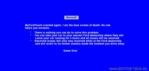

Hauptsache es passiert nicht sowas:

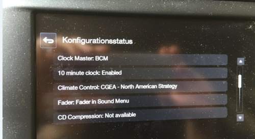

Anmerkung noch dazu: im Diagnosemenü ist dieser Punkt (anbei) recht interessant - wird jetzt dann ja auf eine europäische Stragegie umgestellt 😕

Meiner ist heute dort - hoffe auch, dass das danach besser ist. BTW - habe als Leihfahrzeug einen schwarzen Trend - der macht genau das gleiche Theater.Anmerkung noch dazu: im Diagnosemenü ist dieser Punkt (anbei) recht interessant - wird jetzt dann ja auf eine europäische Stragegie umgestellt 😕
Klimastrategien. Interessant. Naja, Nord und Süd haben ja schon ihre Unterschiede. Vielleicht gibt es ja auch eine Texas / Desert Strategie 😉
Aber: 10 Minute Clock? Nanu. Uhr in 10er Schritten als Simplifizierung? 😁
Da ist wohl der Countdown für die automatische Radioabschaltung gemeint - Zündung war ja aus 😕
