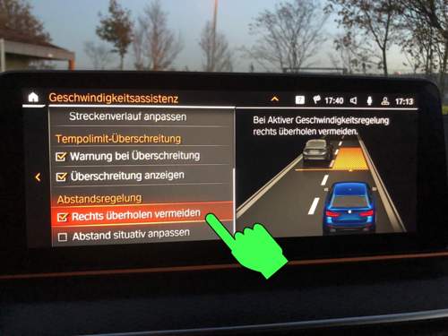

Also ich könnte anbieten: der 20er wird bei aktiviertem Abstandsradar IMMER auch rechts überholen ;-)
Erst der 21er hat die abgebildetes Funktionalität:

Das mit dem rechts überholen ist leider lustig... :D

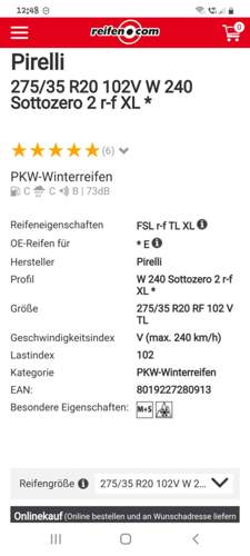

Es gibt ja tatsächlich keine 20" Winterrreifen mit * Markierung. Jetzt bin ich echt sprachlos. :eek:
Was fährt denn dann die 20" Winterreifen-Fraktion hier für Gummis? :confused: Weil ich plane eigentlich auch die 20" Felgen ab Werk für die Winterschlappen zu verwenden. Einfach weil ich sie schick finde...
Gibt einen von Pirelli
