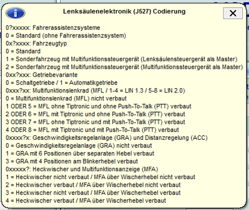

Die Codierung ging so:
Codierung nach Einbau der GRA:
Lenksäulenelektronik (STG16) -> Funktion 07 -> Coding: xxxxxx3x
Motorelektronik (STG01) -> Codierung II (Login) -> 11463, Diagnose verlassen, Zündung aus/an
Da wollte die Werkstatt das wohl mit SVM-Code machen. Die haben vom Codieren einfach keine Ahnung und machen alles mit ihren eingeschränkten VW-Klickibunti-Tools. Such dir jemanden mit VCDS! Das ist das richtige Werkzeug, wenn es um das Codieren von Steuergeräten geht.

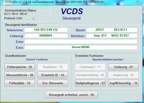

War bei mir zunächst auch so, habe einen Golf+ 1,6 TDI Trendline,EZ 10/2010,d.h. Modelljahr 2011.
Als man das Steuergerät ausgelesen hat, erklärte man mir, daß der Umbau nicht möglich sei, weil keine passendes Steuergerät vorhanden wäre.
Zu meinem Glück ließ der Monteur den Ausdruck/Diagnosprotokoll versehentlich im Wagen liegen, sodaß ich das Protokoll einsehen konnte und da stellte sich heraus, daß doch das richtige Steuergerät 5K0953549C verbaut war. Die Angabe stand in der 5. Zeile der Position 16 (Lernkradelektronik UDS) und nicht in der 2.Zeile, wie irrtümlich angenommen wurde.
Darauf angesprochen erklärte man sich bereit, einen nochmaligen Versuch zu machen und es funktioniert.

Und? Selbst wenn das Steuergerät nicht richtig gewesen wäre, hätte man den Tempomat (GRA) nachrüsten können. Man hätte dann eben noch zusätzlich das Steuergerät tauschen müssen. Das habe ich auch getan.
Allerdings wegen dem neuen MFL R aus Leder und nicht wegen der GRA. Das Lenksäulensteuergerät im Golf 6 von damals hat die GRA immer unterstützt, auch wenn man keinen Tempomat ab Werk hatte. Man brauchte also nur den Hebel kaufen und musste die Steuergeräte richtig codieren.
Ich weiß noch, dass die Nachrüstung des Tempomaten damals günstiger war, als ab Werk. Den Hebel gab es für 60 € und die Codierung mit VCDS war in 5 Minuten per Laptop erledigt.

Wie gesagt. Der Golf 6 braucht(e) für die Nachrüstung der GRA kein neues Steuergerät.
Ich habe es wegen dem R Multifunktionslenkrad ausgetauscht. Dazu brauchte man nämlich ein neues Lenksäulensteuergerät.
