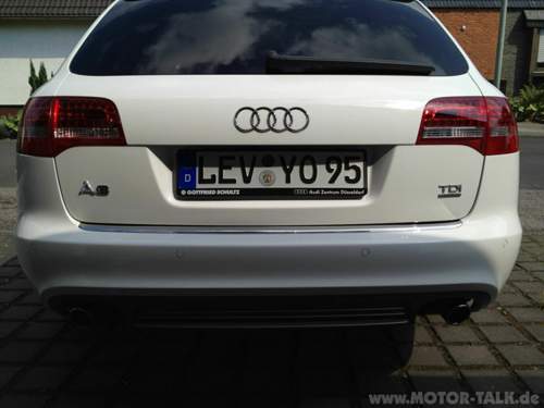

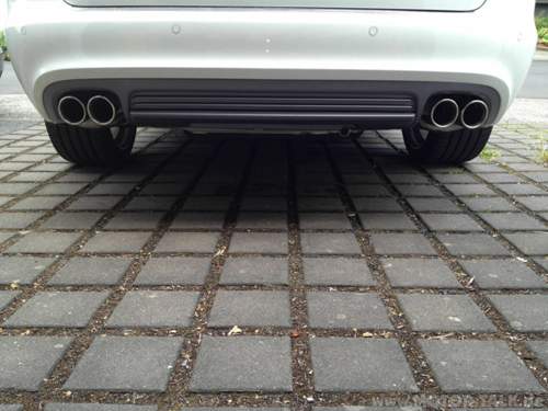

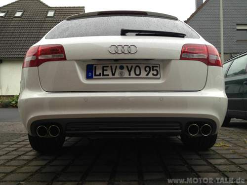

ich habe letzte Woche endlich meine S6 Endrohre an mein A6 (S6😁) gebaut und bin von der Optik mehr als begeistert!
Der Umbau ist eig. ganz einfach, man braucht den S6 Diffusor (4F5807521J) er ist mit 4 Torx Schrauben an der Schürze befestigt. Wenn man die Schrauben gelöst hat kann man den Diffusor vorsichtig abziehen da er noch an der Schürze geklipst ist!

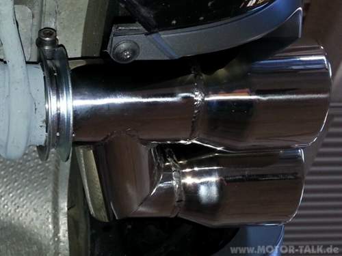

Die Endrohre haben wir an der markierten Stelle auf den Foto abgeschnitten und die S6 Endrohre einfach bis zum Halter der ESD drauf geschoben. Wir haben die S6 Endrohre etwa 3-4cm gekürzt kann aber bei jeden unterschiedlich sein. Das Rohr vom ESD bis zum "Originalen" Endrohr passt genau so das man die S6 Endrohre nur drauf schieben muss. Dann wurden die ESD gelöst, die Halter sind oben mit jeweils 2 Schrauben befestigt und wurden komplett verschweißt.
Der ganze Umbau hat mich 125€ für die Endrohre, 103€ für den Diffusor und 60€ für das Anpassen der Endrohre und Schweißen in einer kleinen Werkstatt gekostet. Ich finde den Preis für die Optik mehr als OK!
Habe im Anhang noch ein paar Bilder vom Umbau.
1. Bild - alter Diffusor abgebaut
2. Bild - neuer Diffusor
3. Bild - Schnittstelle alte Endrohre
4. Bild - neue Endrohre
5. Bild - Abgeschlossener Umbau
6. Bild - Abgeschlossener Umbau
7. Bild - Abgeschlossener Umbau

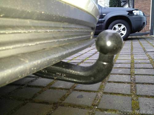

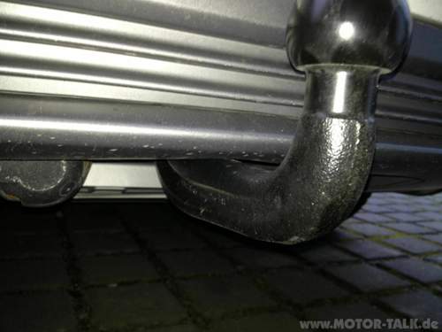

Gibt es Leute die den original Diffusor ausgeschnitten haben, anscheinend gibt es probleme mit dem schwannenhals der AH Kupplung da der S6 Diffusor weiter runter geht ????
Der S6 Diffusor gibt es aber auch mit ausschnitt für AHK ????
Was soll ich machen wer hat vielleicht auch Bilder dazu !!!
MFG Eric

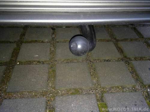

Original S6 diff an S-Line aussenpaket.
Für die bestellnummer muss ich schauen ob ich die finde. Wurde vom autohaus so angebaut und ausgeschnitten vor dem kauf.
Hab die originale AHK (klappbar) und die kann nicht komplett ausgeklappt werden, da der diff unten zu breit ist und weiter runter geht.
Mit etwas glück ist deine nachgerüstete AHK anders von der form her und kommt unten rum.

Danke dir fur die bilder . Was meinst du mit ausgeschnitten vor dem kauf ?
Kannst du deine anhaegerkupplung nicht mehr benutzen ?
Hi Duc,
ich habe bilder gemacht, sind aber noch unten auf mein phone.
Der ausschnitt für die AHK ist vom autohaus gemacht worden (sieht man an den nicht ganz sauberen ausschnitt.
Zum glück sehe ich es nicht, sonst würde ich glatte einen neuen diff bestellen und es selber ausschneiden.)
Die AHK kann ich immo nicht richtig benutzen, da es den diff und die stossstange hochzieht (etwa 5mm) und das ganze dann unter spannung steht.
Nummer hab ich gesucht aber im eingebauten zustand nicht gefunden.

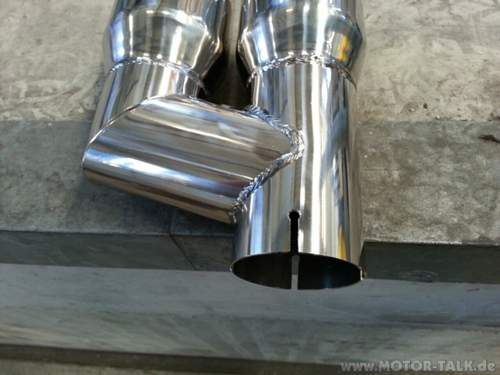

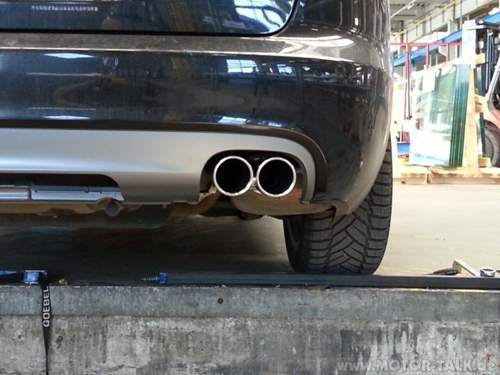

Ich habe den Umbau jetzt auch durchgezogen.Wenn man die Endrohre ordentlich vorbereitet sollte die Lösung mit den Schellen gut funktionieren.Alles sitzt bombenfest, da kann nix wackeln oder abgehen.
Bild-1
Bild-2
Bild-3
sieht sehr gut aus ... aber was ist für eine Halle sieht mir nach ner glashalle aus leider erkenn ich den Firmennamen nicht auf den gestellen
Ich habe die Fahrzeugrampe unserer Firma (Glastechnik) zum Umbau genutzt, da konnte man in der richtigen Höhe gut schrauben.
Kurze Frage: muss man? und warum muss man die Rohre so bearbeiten(schlitz incl verbreiterung)?
muss das ja alles meiner Werkstatt erklären :>
PS: warte noch auf mein difi :>
glastechnik? ist das der name? was bist du vom beruf wenn ich fragen darf :-P bin selbst flachglasmechaniker drum frag ich
Die Endrohre haben einen größeren Durchmesser.Durch das Einschlitzen kann die Schelle das Material besser pressen.Die Bohrung am Ende des Schlitzes ist damit das Metall nicht weiter reissen kann.
