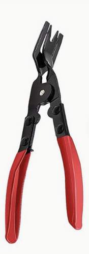

Ich habe allerdings nur die sehr starke Spiralfeder um eine Windung gekürzt. Die etwas dünnere Feder so belassen. Man braucht dazu jedoch einen stabilen Schraubstock..Jetzt funktioniert die Sache fast geräuschlos.Allerdings war die Entfernung und Montage der Türverkleidung sehr aufwendig. Klammern aus Plaste und Elaste ( hi-hi)..
Hallo...
wenn du das aufwendig findest, dann war das deine 1. Türverkleidung gewesen.
Mit dem richtigen Werkzeug sind diese Klipse kein Problem.
Grüße....thomas
Welches Werkzeug? Ich ziehe eine Türverkleidung ab. Sind die Clipse fit halten sie, sind sie alt und spröde und der ein oder andere geht defekt, dann wird er vor der Montage getauscht. Sowas hat man doch da... Ein Beutel mit 10 Stück oder so kostet 3-4 Euro... Natürlich zieht man die Verkleidung mit einigermaßen Gefühl ab.
