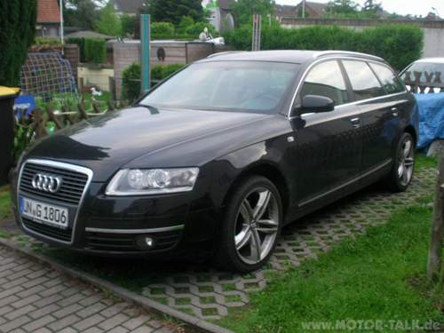

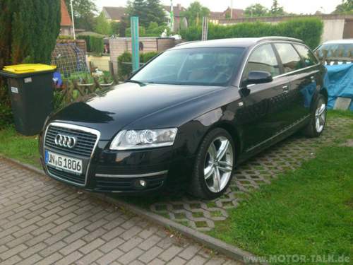

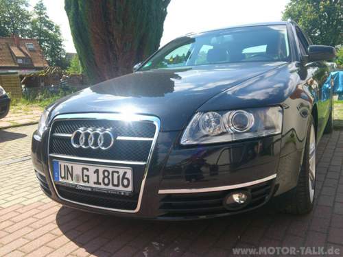

hallo m-t gemeinde,
da ich erst vor kurzem vom 4B ins 4f forum gewechselt bin,
dachte ich mir, ich schreib hier einen beitrag einer meiner ersten umbau(arbeiten) bei meinem jetzigen 4f
ich fahre einen 2,0l avant bj 02/06 mit originalen sportfahrwerk (also -20mm)
und habe mir am wochenende wieder die tieferlegungsfederteller von "supersport" verbaut
die hatte ich beim 4B auch schon drinn..und war damit sehr zufrieden was komfort und optik betrifft.
der komfort vom originalen sportfahrwerk gefällt mir, deshalb wollte ich das dahingehend nicht verändern,
nur vorne sollte (oder könnte) er ne spur tiefer sein..
original federteller:
vorne 67,5cm (gemessen "boden bis zur "kotflügelunterkante"😉
tieferlegungsfederteller:
vorne 65,5cm (gemessen "boden bis zur "kotflügelunterkante"😉
bereifung 16" winterpneus mit 225/50/16
einbau hab ich mit einem kumpel selber erledigt...da ich/wir kfz-mechaniker sind..
achs/spurvermessung mach ich die nächsten tage.
vom komfort her.. man merkt es schon..finde es aber noch o.k..
gekauft habe ich sie für ca 40 euronen in der bucht..
achja..das tüv gutachten gilt für 4B und 4F
mbg
Vorher-01
Vorher-02
Nachher-01
