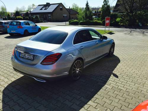

meiner ist heute nun auch endlich mit den Eibach 35/35 Federn dem Boden ein bisschen näher gekommen. Soll laut Werkstattaussage noch 1cm in den nächsten Tagen sinken, bin aber schon sehr zufrieden =)
Viele Grüße
Karsten
noch tiefer 😉 Hast Du Bilder von vorher ? finde, es schaut tiefer aus als beim H&R Fahrwerk... insgesamt aber wirklich sehr gut. gehen jetzt noch Distanzscheiben, oder dann nicht mehr ?
... sieht sehr gut aus ... jetzt ist meiner auch fällig 🙂
... Wie ist es mit dem Fahrkomfort? Viel härter?

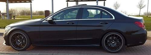

Nach nun mittlerweile gefahrenen 2000km mit der Tieferlegung, kann ich meine dort gemachte Aussage bezüglich Komfort nur unterstreichen!
Die Federn haben sich bei mir in dieser Zeit noch gute 5mm gesetzt, gerade mal am Wochenende eine Messung durchgeführt.
Bbs-nach-2000
Also er ist schon deutlich härter, aber kein Brett. Kann auch gut an den 255/35 R19 liegen, bin davor 225/45 R17 gefahren
