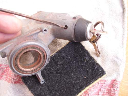

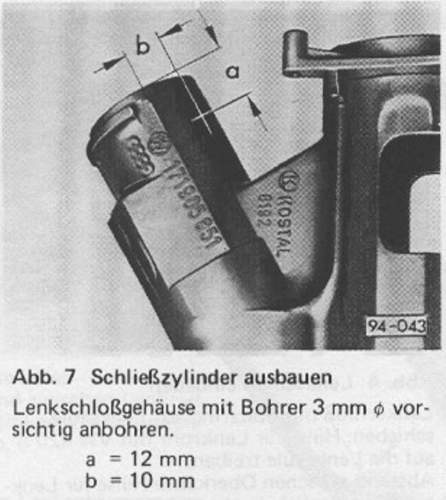

Ich gehe davon aus, dass der Schließzylinder defekt ist. Bau mal den Schließzylinder vom Zündschloß aus (Gehäuse an der richtigen Stelle mit 3mm anbohren).
https://www.motor-talk.de/.../schlosshalter-i209022602.html
Mit einem neuen Schließzylinder werden zwei neue Schlüssel mitgeliefert.
https://www.ebay.de/sch/i.html?...
Ungefähr hier....
34-entriegeln

Vermutlich sind innen die Schließplättchen und Federn verharzt. Möglicherweise kannst Du sie gängig machen, ohne das Schloss auszubauen (Viel Bremsenreiniger, immer wieder mit dem Schlüssel probieren). Bestenfalls passt der Schlüssel wieder - dennoch bald das Schloss ausbauen, den Zylinder ausbauen und zerlegen, die Reihenfolge der Schließplättchen gut merken, die winzig kleinen Federn nicht verlieren, alles reinigen und wieder zusammenbauen.
Ich musste das auch schon mal machen, dabei hat mir der thread hier gut geholfen: Klick.

Lenksäulenverkleidung Ober- und Unterteil abnehmen, dann kommt man prima mit dem Akkuschrauber an die anzubohrende Stelle am Gehäuse ran.

Hier nochmal die genaue Position um den Schließzylinder auszubauen, falls noch Unklarheiten bestehen.
Schließzylinder T3 ausbauen

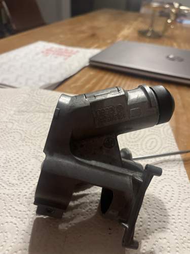

Heute habe ich den Zündschloss Halter ausgebaut und siehe da die untere Mitnehmernase vom Schloss ist mir entgegenkommen! Nun morgen werde ich mal den 3 mm Bohrer ansetzen… ein bisschen Panzerknacker feeling!
Vielen Dank für eure Tipps bis hierher!
Augen zu, und (durch)bohren. Ist so ein Federstahl, den man runterdrücken muß.
Themenstarteram 23. April 2023 um 18:35
So, nun ist alles neu und funktioniert! Es hat richtig Spaß gemacht dank eurer Hilfe! In 3 Wochen geht es einmal um die Ostsee, da sollte alles funktionieren…
