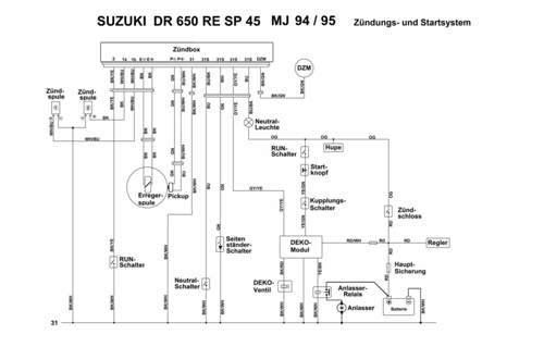

Themenstarteram 18. Oktober 2019 um 19:27

Ist die Länge und der Verschraubpunkt weit unten am Motor Gehäuse ungewöhnlich? Das wäre ja schonmal ein Indiz. Bei den alten Bikes die ich kenne geht das Massekabel einfach irgendwo an den Rahmen. Meist am Motorhaltebolzen oä. und ist viel viel kürzer. Aber wie gesagt.. Eine 1995er Maschine ist recht modern für mich und ich weiss nicht was da standard ist.
Zudem kommt ein SCHWARZWEISSES Kabel aus dem Wiring hinten raus und ist mit in das Klemmauge des Massekabels geschoben.
Mag sein dass das ok ist.
Ohne Schaltplan fällt es mir schwer unübliche Kabelwege zu erkennen.
Also dmait würde man mir sehr helfen.

Hat mal.jemand evtk einen Scan des Wirings der SP45? Einen Schaltplan?
DR 650 RE Start- und Zündstromkreis.
SLP SP 45 Europa
Dr-650-mj-94-start-zuendungskreis
Dr-650-re-sp-45-mj.94 SLP

Dein Durchmesser von ca.5mm entspricht einem Querschnitt von 10mm2 und ist sicher original da ausreichend.Auch der Hauptmassepunkt liegt original etwas unterhalb des Anlassers.Die schwarz/weiße Leitung vom Batterieanschluss muß auch so.
Wenn das Massekabel beim Starten warm/heiß wird , messe den Spannungsabfall von Batterie Minus auf den Motorblock .
( Plusclip des Voltmeters auf Massepol der Batterie , Minusclip des Messgerätes auf Motorblock ) Dann starten . Ist ein Spannungsabfalll vorhanden , zeigt das Gerät dies an .
