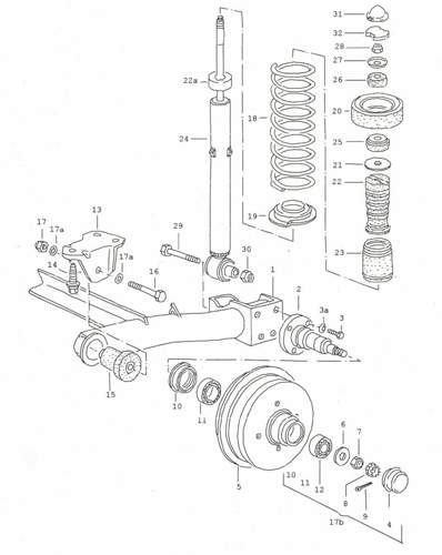

Grüße. Habe mich seit langem hier mal wieder eingeloggt, da ich euren Rat in Sachen Ersatzteile benötige. Ich hoffe Ihr könnt mir helfen...
Ich möchte meinen Trabant 601 an der Hinterachse auf Polo 86c Trommelbremse umbauen (Durchmesser 180mm).
Haben schon einige gemacht und wird auch meist ohne große Probleme eingetragen. Einen entsprechenden Adapter habe ich bereits erworben. So, jetzt zu meiner Frage:
Ich möchte Qualitätsteile verbauen, also nach Möglichkeit original VW-Teile. Diese sind in den gängigen Internetshops allerdings kaum zu finden. Deswegen benötige ich die original Teilenummern zu einigen Bauteilen (heissen die Nummern nicht OE-Nummern oder so???).
1. 86C oder GolfII Bremstrommel 180mm
2. Ankerblech / Bremsankerplatte
3. Radbremszylinder
4. Bremsbackensatz
5. Radlager
6. Achsstumpf / Achszapfen
7. die benötigten Kleinteile wie Wellendichtring, Federn usw...
Ich weis, es gibt im Netz z.B. von ATE auch Komplettsets, wollte aber eigentlich nur original VW-Teile verbauen. Die Sets sind auch immer ohne Ankerblech, da benötige ich auf jeden Fall eine Nummer. So, das war viel, ich hoffe es kann mir vielleicht jemand helfen. Herzlichen Dank im Vorraus.

Mich würde erstmal interessieren WARUM.
Ist die Trabbi-Bremse sooo dull ?
Wie sieht das mit dem Lochkreis der Felge aus ?
Vorn Sachsenringfelgen u, hinten VW ?
Helfen tun wir hier natürlich alle gerne !
Ne ATE Bremse in `ner VW-Schachtel incl. 30% Aufschlag würde ich mir trotzdem verkneifen können 😁
zu 3.) da gibt es 3 Größen (Durchmesser) von denen für Dich 2 in Frage kommen würden.
zu 4.) da würde ich einen (vormontierten) Satz nehmen, da sind federn & Klammern eh mit dabei !
zu 5.) bei vernünftigen Radlagersätzen ist der Wellendichtring & Sicherungssplint mit dabei
wegen den ET-Nummern melde ich mich später noch weil ich dazu erst meinen uralt XP-Computer reanimieren muß 😁

Sehr schön. Ich habe an der Vorderachse schon eine Scheibenbremse vom 1er GTI verbaut (also auch vorne schon LK4x100). Die Bausätze gibt es auf diversen Trabantseiten zu erwerben. Jetzt ist die Hinterachse dran, die wird neu gemacht und da ich vorne 4x100 habe, bietet es sich an, hinten auch auf Polobremse umzurüsten. Alternativ würden auch Lochkreisadapter helfen, die kosten aber auch. Da mach ichs lieber gleich ordentlich. Außerdem ist perspektivisch die Polobremse schon wegen der Ersatzteilversorgung eine sehr gute Variante.

Ich denke dann helfen dir diese beiden Links, bei deinem Vorhaben:
https://volkswagen.7zap.com/.../
MfG
Vom Feinsten, Problem gelöst. Genau sowas hab ich gesucht.
Viele Grüße und besten Dank!!!!!
