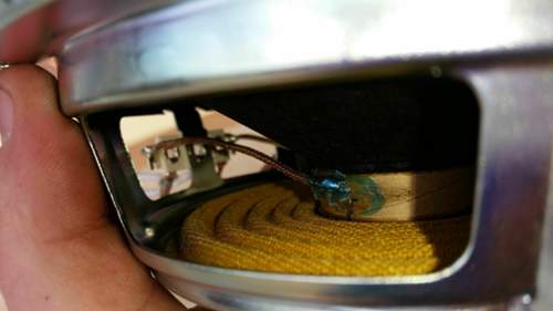

Kurze Rückmeldung von mir zum Thema. Nachdem ich beim 🙂 War und dort alle Leitungen durchgetestet wurden, War es denn doch der Subwoofer, welcher kaputt gegangen ist. Foto habe ich im Anhang. Eine Lötstelle ist abgerissen Reparatur möglich, aber schwer dran zu kommen. Hab mir jetzt einen Gebrauchten in der Bucht besorgt, der tut seinen Dienst gut. Ob euer Subwoofer auch betroffen ist, könnt ihr übrigens ganz leicht feststellen, ohne ihn zu öffnen. Ihr müsst ihn nur ausbauen. Ist der Widerstand gemessen unendlich habt ihr zu 99% diesen Fehler. Der "Gesunde" Subwoofer muss ca. 1,5 Omen haben.

Dieser Defekt ist jedoch die Ausnahme. Im Normalfall bekommt die kleine Plärre einfach zu wenig Leistung auf den Topf ... Hab jetzt den zusätzlichen Amp und Woofer besorgt. Einbau erfolgt "zeitnah".
