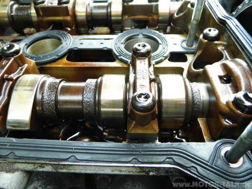

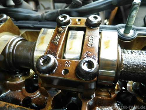

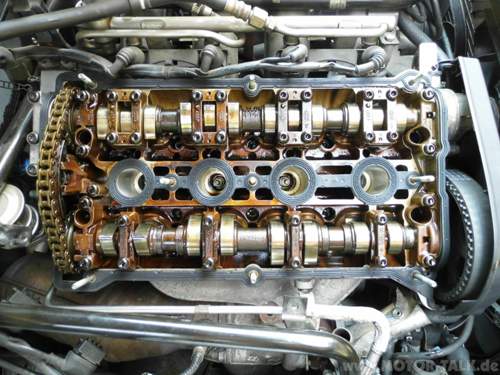

Stelle hiermit noch drei Fotos aus dem letzten Jahr von meinem 1.8T ein, Laufleistung zu diesem Zeitpunkt 285Tkm. Kann man etwas Ungewöhnliches entdecken? (außer das Öl in der Zündkerzengrube, deshalb musste der Deckel runter)
Nockenwellen 1.8T_1
Nockenwellen 1.8T_2
Nockenwellen 1.8T_3
Sieht gut aus. Soweit man es auf den bildern erkennt.
