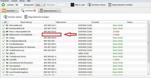

habe heute mein Steuergerät 09 Codiert.
Habe NSW nachgerüstet und diese codiert. Fahrzeug zeigte mir dann an "Codierung nicht akzeptiert" wurde aber bei erneuten auslesen dann als Codiert angezeigt. Dabei sah ich das der Licht / Regensensor nicht Codiert ist und setzte den Haken. Hier auch wieder "Codierung nicht akzeptiert.
jetzt hab ich das Problem das beim Auto Scan das Steuergerät 09 nicht mehr mit Teilenummer angezeigt wird.
Zugreifen kann ich.
Fehlercode: 02071 Lokaler Datenbus kein Signal statisch
Messwertblöcke etc kann ich aufrufen allerdings die Codierung nicht mehr.
Hab das Fahrzeug mal Stromos gemacht, keine Änderung.
Einen Kabelbruch etc. kann ich ausschliesen. Ich denke es ist etwas an der Programmierung schief gegangen.
Kann jemand helfen ?

Poste doch mal einen Scan vom Auto und was du codiert hast
Themenstarteram 21. Juli 2020 um 19:32
Mache ich morgen ...
Mit welcher Software hast du es codiert?
Themenstarteram 22. Juli 2020 um 6:02
Codiert wurde mit Carport... allerdings steht VCDS auch zur Verfügung
Themenstarteram 22. Juli 2020 um 9:14
CarPort Diagnosebericht

09 - Elektronische Zentralelektrik
Kommunikation
Protokoll: KWP2000 CI Transportprotokoll: TP 2.0 & KWP2000
Bus: CAN Baudrate: 500000
Codierung
Daten: Nicht unterstützt
Fehler
02071 - Lokaler Datenbus - kein Signal/Kommunikation, statisch
00924 - Relais Scheinwerferreinigungsanlage - Unterbrechung/Kurzschluss nach Masse, statisch
Erweiterte Identifikation

Hab mich eben mal mit VCDS ans Werk gemacht und siehe da, ich konnte die Codierung auslesen.
Hab dann den versehentlich codierten Regensensor rausgenommen und die Codierung wurde akzeptiert. Dachte passt alles. Leider komm ich nun wieder nicht mehr auf die Codierung.
Fehler konnte gelöscht werden.
Gibt es irgendwie eine zeitliche begrenzung das nur innerhalb einer Gewissen Zeit etwas Codiert werden kann ?
Ich kenne mich langsam nicht mehr aus.
Evtl hat doch das Bordnetzsteuergerät ne Macke ?
