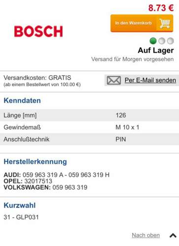

was für eine Teilenummer habe die Glühkerzen denn? ich hab welche für ca9€ von Bosch gefunden ?

OEM - 059 963 319 A / 059 963 319 H
mal unter vorbehalt weil die NGK nur mit 11v angegeben ist und die anderen mit 12v:
BERU - GN008 - EAN 4014427047605
NGK - D-Power 31 - EAN 87295141878
Bosch - Duraterm 0 250 202 102 - EAN 3165144097037

anbei der Artikel was ich gemeint habe .
