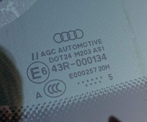

@SirRoedig schrieb am 12. März 2015 um 05:17:52 Uhr:
So hier die Angaben zur Scheibe. Hat etwas gedauert ??
AGG Automotive
DOT24 M203AS1
43R-000134
E000257 20H
4 ....
Moin,
letzte Woche hatte ich meinen 60.000er Service und habe mir bei der Gelegenheit auch ne neue Scheibe einsetzen lassen. Die Bezeichnung ist die gleiche wie von @SirRoedig, nur die letzte Zeile scheint anders zu sein.
Ergebnis: Die Spiegelungen sind weg :). Vom Fahrersitz aus wirkt die Sicht richtung A-Säule rechts leicht wellig-verzerrt. Das habe ich aber schon oft erlebt wenn man schräg durch eine so gewölbte Scheibe guckt. Stört mich also nicht.
Vom Beifahrersitz aus ist der Bereich i.O.
Frank
