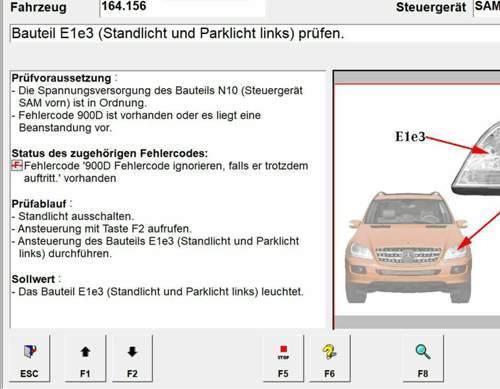

Moin Leute,
habe gerade noch ein merkwürdiges Problem mit dem Standlicht vorne rechts festgestellt.
Und zwar geht es, geht nicht oder flackert.
Wenn es geht, geht es nach ein paar Sekunden aus, oder es flackert. Das passiert bei allen Schaltereinstellungen. Ob Motor an oder aus. Habe die Birne gegen eine Neue ersetzt, was aber nichts brachte. Habe die Kabel etwas hin und her gebogen, um einen möglichen Kabelbruch festzustellen. Auch das Massekabel scheint bis dahin in Ordnung zu sein. Bevor ich jetzt das halbe Auto zerlege, kennt jemand das Problem?

Hast Du Dir eigentlich mal die Fassung angeschaut? Ist da was oxidiert?
In den meisten Fällen ist es nämlich die Fassung, besonders beim Rücklicht aber kann auch beim Standlicht vorne passieren.
Evtl. die Kontakte ein bisschen zurecht biegen oder eine neue Fassung besorgen

Meine Vermutung geht nun in Richtung Lichtschalter. Das Sam vorne, das für die Beleuchtung vorne zuständig ist, wirft keinen Fehler aus. Mir ist aber aufgefallen, dass das rechte Standlicht, wenn ich es über die Parklichtfunktion am Schalter steuere, meistens geht, aber auch nicht immer.
Starte ich das Auto im kalten Zustand, flackert es oder es leuchtet garnicht. Nach ein paar Minuten Fahrt geht es dann aber ohne Störung.
Ich werde jetzt erst mal einen gebrauchten Lichtschalter besorgen, um zu sehen, ob es eine Änderung gibt. Wenn es das Problem löst, werde ich noch mal berichten.

Gerade wenn tempabhängig, spricht für Leitungsbruch oder z.B., schlecht anliegendem Fußkontakt, ggf. auch einer der Steckkontakte auf dem gesamten Weg vom Schalter, Relais bis Leuchtmittel. Leitungen ruhig mal an neuralgischen Stellen deutlich hin und her bewegen, biegen, ob dann was provoziert wird.
Jepp, diesen Weg werde ich gehen müssen, denn heute Abend hat es wieder kurz geflackert, blieb dann erwartungsgenäß aber an. Motorraumseitig habe ich das bis zur Trennwand schon gemacht. Werde dann vielleicht morgen den Innenraum vorne freilegen und schauen, wie die ganzen Kabel verlaufen. Im Schaltplan sieht man das leider nicht direkt. Im Grunde müsste der Strang vom Lichtschalter zum Sam vorne gehen und von dort ein Strang zu den Lampen. Ich weiß nur nicht, ob die durch den Fußraum gehen oder irgendwo weiter oben unter dem Armaturenbrett. Morgen werde ich den Plan ausdrucken und an die Sache rangehen. Jetzt muss ich erst mal die Nachtschicht rumkriegen :rolleyes:
Kurzer Zwiechenbericht. Zerlegt habe ich erst mal noch nichts. Eine neue Fassung habe ich eingebaut, die das Problem allerdings nicht behoben hat.
Ich werde die Tage ein Sam vorne organisieren und das einfach mal für ein paar Tage testen. Danach kann ich immernoch die Verkabelung freilegen und durchtesten.
