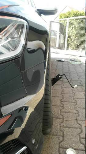

Jemand schon Erfahrung mit Spurverbreiterungen am 4G ? Welche Stärke (10-30 mm?) wäre passend für die Audi Sline Felgen 20x8,5 Zoll), sollte die Felge doch eher plan mit dem Abschluß der Kotflügel sein? Hinten / vorne?
So, nun endlich heute auch die 20" Sommerreifen montieren lassen samt Spurverbreiterung. Ich hatte diesen Thread zig mal hoch und runter gelesen und es hat eine Weile gedauert bis ich mich entschieden hatte "was genau nehmen" - auch in Bedenken diese neuen "Lippen" ggf. montieren zu müssen.
Ich fahre eine relativ neuen A6 Avant (12/2015) - mit Sline Paket und Sline Exterieur in Daytonagrau samt den Audi 20" Felgen, glanzgedreht und innen in grau metallic lackiert. Das Fahrwerk ist das S-Line Sportfahrwerk.
Anfangs wollte ich auch mit den 20mm fest montierten Spurscheiben los legen, doch nach reichlichem Abwägen, ob es doch nicht zu extrem wirkt auf dem doch eher dezenten Wagen, ob es Probleme mit TÜV gibt, ob die besagte Schraube vorne im Radlauf weg muss, ob dann doch ggf. die Lippen dran müssen habe ich mich dann für die konservative Variante 15mm pro Rad hinten und 12mm pro Rad vorne entschieden.
Die 4 Scheiben (Eibach) samt Schrauben (vorne 40mm, hinten 43mm) habe ich dann sehr günstig und unkompliziert bei kftteile24 bestellt für 166 EUR.
Heute beim Reifenhändler, wo ich meine Reifen tauschen, warten und einlagern muss (von der Leasinggesellschaft aus) hatte ich den Wechseltermin Winter/Sommer vereinbart mit Anwesendheit TÜV Prüfer und es gab überhaupt kein Problem und Diskussion. Im Gegenteil dem TÜV Prüfer gefiehl der Wagen sehr :-) Die schwarzen Lippen waren auch kein Thema, trotz aktuellem Eibach Gutachten.
Kosten waren für den TÜV (Änderungsabnahme gemäß §19) 55 EUR inkl. MWST.
Ich finde es sieht super gut aus, sicherlich nicht wie beim RS6, aber es ist ja auch nur ein normaler A6.
Bilder anbei. LG.

So Jungs,
Sommerreifen sind online und auch gleich zu Abnahme gefahren. Bilder findet ihr in der Signatur, Detailaufnahme von der Reifenposition hier am Beitrag.
Ist jetzt folgende Konfiguration:
S-Line-Fahrwerk mit vonre 24mm und hinten 30mm pro Achse mit 20" Audi-Felgen mit ET43.

nachdem hier schon einige bei ET 45 auf der Rotorfelge 20mm/Seite (40mm/Achse) geschraubt haben, drängt sich bei mir dieFrage auf ob das auch bei der ET 43 die du hast auch noch passt.
Hat jemand hier entsprechende Info?
Viele Grüße
Sieht gut aus Brunni. Is das auch so abgenommen?
ja, würde ohne Probleme abgenommen. Mehr wäre wohl ein Problem geworden.

Ich habe da so eine Ecke, wo man in einer engeren Linkskurve über eine Bremswelle fahren muss. Da hat bei mir jetzt schon 2x im Dynamicmodus+AAS-Tieferlegung ganz kurz die Schraube, oben in der Mitte am Radhaus, geschliffen. Für vorne würde ich behaupten, dass es mit ET43 und 20er Platten nicht hinhaut. Im normalen Fahrbetrieb hatte ich noch kein Probleme.
Hinten kann ich nichts dazu sagen, da hat bei mir (ET45+20) noch nichts geschliffen. 2mm könnten da aber auch evtl eng werden. Habe es mir so genau noch nicht angeschaut, wieviel Platz da noch wirklich ist.
