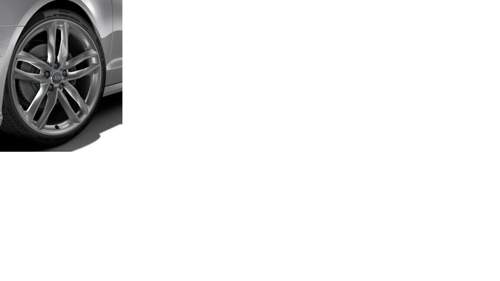

Felge
Hallo nochmal,
also gewünschte Angaben stehen ja oben, kann aber irgendwie nicht editieren. Bild hängt auch dran, ist in der Vorschau nur ncih richtig zu sehen. Das sind ja die, die der RS6 drauf hat, nur halt in 20". Macht das denn einen solchen Unterschied zwischen ET43 und ET45?
Habe zwar schon bestellt, aber kann noch umbestellen, wäre also für eine Einschätzung sehr dankbar. Sollte ich dann vorne auf 12 runtergehen oder allgemein runter?

Ich würde es mit dem 15er riskiereN. ..
rundherum 15? Falls ich vorne 12 nehmen würde, habe ich da irgendwie Nachteile, also stärkeres Spurrillen nachlaufen oder merkt man diese 3mm nicht?
Tschüß
Brunni112
Ich denke man kommt eher aus der Spur Rille 🙂
Bei mir merke ich bis dato keine großartigen Nachteil..
Hinten ist mehr Platz als vorne..Als wäre 12/15 wieder annähernd gleich..

Hallo Brunni112,
ich habe mit AAS unter den 8,5x20 ET45 20mm Spurplatten/Rad, also 40mm/Achse. Das geht auch im Dynamic Modus, also ganz unten inklusive Tieferlegung von 2cm problemlos.
Richtig, habe ich an anderer Stelle hier im Forum gelesen, die 5-DS-Speichen des FL (siehe dieses Video) haben wohl ET43. Damit kommst Du aber mit 15er Platten nicht so weit raus, wie ET45 + 20mm Platten.
Ich denke auch, dass das problemlos machbar ist.
habe mir jetzt vorne 12 und hinten 15 geholt. Jetzt muss nur noch das Wetter besser werden, dann werd ichs sehen und poste dann Bilder.

@Brunni112 schrieb am 31. März 2015 um 00:42:55 Uhr:
Tschüß
Brunni112
Nochmal: Es macht genau 2mm Unterschied. Das ist nicht viel bis nichts, es sei denn, dass man schon an der Grenze des absolut machbaren ist.
Wenn Du jetzt 12 und 15 genommen hast, dann ist das nicht das DRA-System, bei dem die Platten zuerst auf die Naben und dann die Räder auf die Platten geschraubt werden. Heißt also, mit längeren Bolzen. Kann gut gehen, kann aber auch Probleme geben, wie Unwucht, Höhenschlag ....
Mit den 20er Platten habe ich bisher noch keine Nachteile feststellen können. Allerdings war es auch ständig sehr windisch, find isch. 😁
