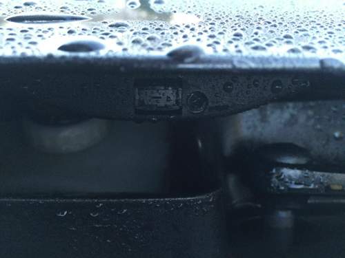

habe bei meinem A4 das Problem, dass ständig die Spritzdüsen verstellt sind.
Die Werkstatt stellt sie jedes Mal korrekt ein, jedoch sind sie nach kurzer Zeit wieder selbstständig wieder verstellt, jedes Mal in eine andere Richtung.
Die Werkstatt kennt dieses Problem und meinte es tritt bei fast allen Fahrzeugen auf die sie so haben.
Weiß jemand Abhilfe?
Danke und Gruß
Ich bin begeistert. Die Fächer sind auf MAX-Höhe eingestellt. Auf der Bahn bis 200KMH keine probleme.

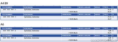

Die B9 Spritzdüsen, Teilenummer 8W0xxxxxx / Ersatznummer 4H0xxxxxx, -
sind doch die gleichen wie die 4G0955988A ?
Und Kosten lediglich 10,- das Stück (Auch Beheizt)

Elektrisch beheizt vom B9:
4H0 955 987 C links (ETKA 25,17 EUR)
4H0 955 988 C rechts (ETKA 25,17 EUR)
Die 4G0955988A Kostet nur das Stück 10,71
Preise

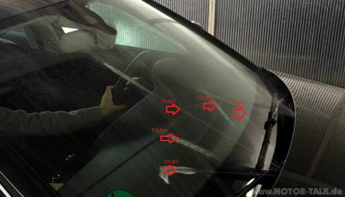

Weil die A4 B9 Düsen einen Strahl mehr,
also 4 haben.
@A-B-8 schrieb am 21. Januar 2017 um 10:59:47 Uhr:
also 4 haben.
Stimmt. 3x Strahl und einen Fächer. Auf der Scheibe sieht es nach 5 Punkten aus.

Und welche hast du auf der Fahrerseite? Weil die sieht nach "nur" Fächer aus.
@blackfir3 schrieb am 21. Januar 2017 um 13:37:06 Uhr:
Beide B9. Anbei das Video.

Heute Autobahnfahrt.
Die Reinigungsleistung ist echt hervorragend. Kein Vergleich zu den Golf6 Fächerdüsen. Die original Düsen vom A4 (3-Strahl) kann man eh vergessen.
Die B9 Fächerdüsen kann ich nur empfehlen.
